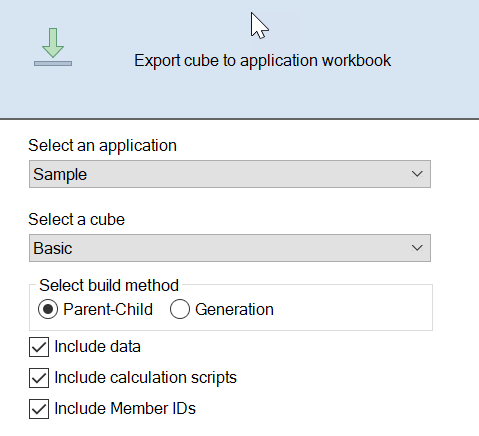

Eksportere kuber til applikationsprojektmapper i Kubedesigner
I Kubedesigner kan du eksportere en hvilken som helst kube, der findes i Essbase.
  1. Vælg byggemetoden, enten overordnet-underordnet eller generationsformat.
  2. Vælg Lokal Billede af ikonet Lokal på Kubedesigner-båndet. på Kubedesigner-båndet i Excel, og vælg derefter Eksporter kube til applikationsprojektmappe.
  3. Vælg den applikation og kube, som du vil eksportere, i dialogboksen Eksporter kube.
    • Vælg Medtag data, hvis data på inputniveau skal inkluderes i applikationsprojektmappen.
      • I kuber med bloklagring eksporteres data til applikationsprojektmappen i projektarket Data, hvis dataenes størrelse er 400 MB eller derunder. Hvis datastørrelsen overstiger 400 MB, eksporteres data til en flad fil med navnet Kubenavn.txt, der findes i filen Kubenavn.zip. .zip-filen oprettes i det angivne eksportkatalog, hvis eksporten fuldføres.
      • Dataene i kuber med aggregeret lagring eksporteres altid til en flad fil med navnet Kubenavn.txt, der findes i filen Kubenavn.zip, uanset deres størrelse. .zip-filen oprettes i det angivne eksportkatalog, hvis eksporten fuldføres.
    • Vælg Inkluder beregningsscripts, hvis beregningsscripts i kuben med bloklagring skal inkluderes i applikationsprojektmappen.
      Kuber med aggregeret lagring har ikke beregningsscripts.
    • Vælg Inkluder medlems-id'er, hvis du vil inkludere Medlems-id'er på dimensionsarkene i applikationsprojektmappen.
    Billede af dialogboksen Eksporter kube til applikationsprojektmappe.
  4. Klik på Kør.
  5. Klik på OK, når eksporten er fuldført.
    Applikationsprojektmappen gemmes på samme lokation som den lokale mappe: C:\Users\brugernavn\AppData\Roaming\Oracle\smartview\DBX. Da den gemmes samme sted som den lokale mappe, kan du åbne den via ikonet Lokal Billede af ikonet Lokal på Kubedesigner-båndet. på Kubedesigner-båndet.
