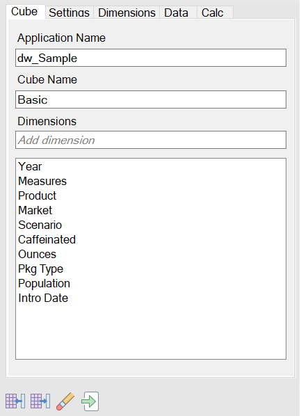

På fanen Kube i Designerpanel kan du modificere felterne Applikationsnavn, Kubenavn og Dimensionsdefinitioner i projektarket Essbase.Cube: Du kan ændre applikationsnavnet og kubenavnet og slette en eller flere dimensioner.
på Kubedesigner-båndet.
Du kan også vælge et dimensionsnavn og trykke på Delete-tasten.
