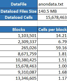

  3. Se projektarket Essbase.Stats.DataDist.
Billede af fanen Essbase.Stats.DataDist i en optimering af kubeprojektmappen, der viser statistikker for datadistribution.
Billede af fanen Essbase.Stats.DataDist i en optimering af kubeprojektmappen, der viser blokke og celler pr. blok.
