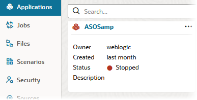

  1. Log på Essbase-webinterfacet som applikationsansvarlig eller superbruger med tilladelse til applikationsstyring i den angivne applikation.
  2. Klik på et applikationsnavn på siden Applikationer. Klik for eksempel på ASOSamp.
    Essbase-webinterface-siden Applikationer med et felt til applikationen ASOSamp

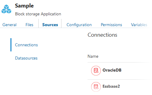

  2. Klik på menuen Handlinger til højre for applikationsnavnet på siden Applikationer, og klik på Inspicer.
  3. Klik på fanen Kilder.
    Fanen Kilder i applikationsfremviseren for applikationen med navnet Sample. Området Forbindelser vises med to forbindelser, der allerede er oprettet: den ene med navnet OracleDB og den anden med navnet Essbase2.
  4. Klik på Opret forbindelse, og vælg den kilde, som du vil oprette forbindelse til. De kilder og versioner, der er inkluderet i Essbase, er vist i sektionen Database i certificeringsmatrixen (se tabellen Platform-SQL). Hvis du vil bruge din egen foretrukne JDBC-driver, som du skal uploade, skal du se detaljerne i Oprette forbindelser og datakilder til generiske JDBC-drivere.
  5. Udfyld forbindelsesdetaljerne, og gem forbindelsen. Opret på lignende måde en eller flere datakilder, som bruger forbindelsen. Inputdetaljerne varierer alt efter kildetypen.
