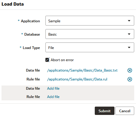

  4. Wählen Sie unter Ladetyp die Option Datei aus.
    Abbildung des Dialogfeldes "Daten laden" unter "Jobs" mit ausgewähltem Ladetyp "Datei".
  5. Klicken Sie auf Dateien aus Katalog auswählen.
  6. Navigieren Sie zur Quelldatendatei, und klicken Sie auf Auswählen.
  7. Wenn Sie eine Laderegel verwenden, wählen Sie die Option Datei hinzufügen neben Regeldatei aus, navigieren Sie zur gewünschten Regeldatei für diese Datendatei, wählen Sie diese aus, und klicken Sie auf Auswählen.
  8. Aktivieren Sie das Kontrollkästchen Abbruch bei Fehler, wenn der Dataload-Vorgang beim Auftreten eines Fehlers beendet werden soll. Wenn "Abbruch bei Fehler" nicht ausgewählt ist, werden Fehler in eine Fehlerdatei (err_dbname_jobid.txt) im Cube-Verzeichnis geschrieben.
  9. Klicken Sie auf Weiterleiten.
