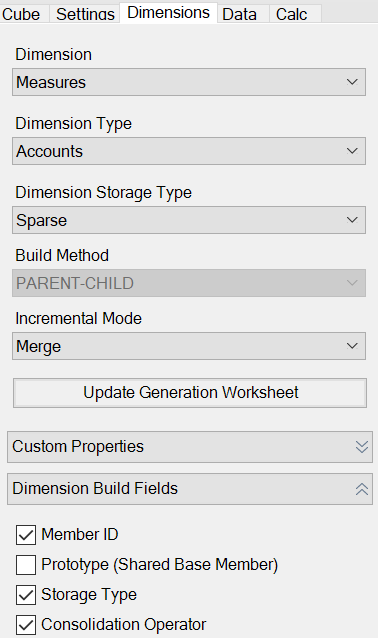

Εργασία με φύλλα εργασίας διαστάσεων στο εργαλείο σχεδιασμού κύβων
Στα φύλλα εργασίας διαστάσεων, μπορείτε να ορίσετε διαστάσεις, όπως το όνομα, τον τύπο, τον τύπο χώρου αποθήκευσης, τη μέθοδο δημιουργίας και άλλα.
  1. Στο Πλαίσιο του Εργαλείου σχεδιασμού, επιλέξτε την καρτέλα "Διαστάσεις" .
    Εικόνα της καρτέλας διάστασης του πλαισίου εργαλείου σχεδιασμού κύβων.
  2. Επιλέξτε "Από το φύλλο" Εικόνα του εικονιδίου "Από φύλλο" του πλαισίου εργαλείου σχεδιασμού κύβων. για να συμπληρώσετε το Πλαίσιο του Εργαλείου σχεδιασμού με τα περιεχόμενα του βιβλίου εργασίας εφαρμογής.
  3. Πραγματοποιήστε τις αλλαγές που θέλετε.
    Για περιγραφές των επιλογών και των έγκυρων τιμών, ανατρέξτε στην ενότητα Κατανόηση των φύλλων εργασίας διαστάσεων.
  4. (Προαιρετικό) Εάν θέλετε να ενημερώσετε το φύλλο εργασίας Cube.Generations στο βιβλίο εργασίας εφαρμογής, κάντε κλικ στο κουμπί "Ενημέρωση φύλλου εργασίας δημιουργίας" .
    Το κουμπί "Ενημέρωση φύλλου εργασίας δημιουργίας" δημιουργεί μια ενότητα στο φύλλο εργασίας Cube.Generations για την επιλεγμένη διάσταση στην αναπτυσσόμενη λίστα "Διάσταση" στην καρτέλα "Διαστάσεις" του Πλαισίου του Εργαλείου σχεδιασμού.
    Η ενότητα "Διάσταση" του φύλλου εργασίας Cube.Generations αλλάζει εάν προσθέσετε ή διαγράψετε μέλη στο φύλλο εργασίας διάστασης (Dim.dimname) με αποτέλεσμα ο αριθμός των δημιουργιών στη διάσταση να αλλάξει. Εάν κάνετε αλλαγές στο φύλλο εργασίας διάστασης προσθέτοντας ή διαγράφοντας μέλη, πρέπει πάντα να πατάτε το κουμπί Ενημέρωση φύλλου εργασίας δημιουργίας στο πλαίσιο της διαδικασίας επεξεργασίας.
  5. Επιλέξτε Έως το φύλλο Εικόνα του εικονιδίου "Έως το φύλλο" στο πλαίσιο του εργαλείου σχεδιασμού κύβων. για να μεταφέρετε τις αλλαγές στο βιβλίο εργασίας εφαρμογής.
