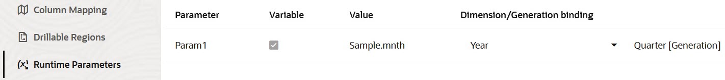

Αντιστοίχιση γενιάς της παραμέτρου χρόνου εκτέλεσης
Στον ορισμό της αναφοράς εμφάνισης λεπτομερειών, όταν η παράμετρος χρόνου εκτέλεσης είναι δεσμευμένη στο Έτος στη γενιά Τρίμηνο,
![καρτέλα "Παράμετροι χρόνου εκτέλεσης" του ορισμού αναφοράς εμφάνισης λεπτομερειών. Παράμετρος: Param1. Μεταβλητή: επιλέχθηκε. Τιμή: Sample.mnth. Διάσταση: Έτος. Δέσμευση γενιάς: Τρίμηνο [Γενιά] καρτέλα "Παράμετροι χρόνου εκτέλεσης" του ορισμού αναφοράς εμφάνισης λεπτομερειών. Παράμετρος: Param1. Μεταβλητή: επιλέχθηκε. Τιμή: Sample.mnth. Διάσταση: Έτος. Δέσμευση γενιάς: Τρίμηνο [Γενιά]](img/GUID-B39A03C6-E71A-4950-9250-1907B4461935-default.jpg)
στη συνέχεια, εάν ένας χρήστης Smart View κάνει εμφάνιση λεπτομερειών στο μέλος διάστασης Έτος, η αναφορά εμφάνισης λεπτομερειών θα περιλαμβάνει τα Qtr1, Qtr2, Qtr3, Qtr4.
