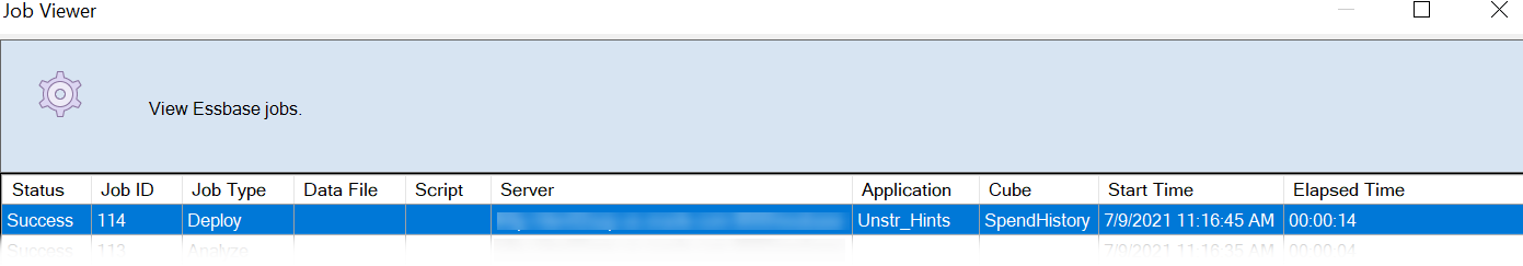

  7. Jos valitsit Unstr_Hints.xlsx, paina Esikatsele tiedot -painiketta. Työkirja lähetetään Essbaseen analysoitavaksi, ja suhteet palautetaan tarkasteltavaksi.

  8. Kun olet valmis luomaan kuution, valitse Suorita.
  9. Kun sinua pyydetään luomaan kuutio, valitse Kyllä.
  10. (Valinnainen) Kun sinulta kysytään, haluatko nähdä kuutiotyön tilan, valitse Kyllä.
    Cube Designer-ohjelman Job Viewer -valintaikkunan kuva.
    Luotu sovellus ja kuutio näkyvät Essbase-verkkokäyttöliittymän Sovellukset-sivulla ja ovat käytettävissä Cube Designerissa. Nyt kun kuutio on luotu taulukkotiedoista, voit viedä kuution sovelluksen työkirjaan.

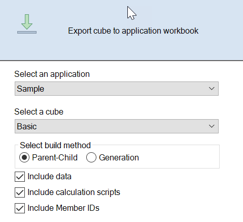

Kuutioiden vienti sovelluksen työkirjoihin Cube Designer -ohjelmassa
Cube Designer -ohjelmassa voit viedä minkä tahansa Essbasessa olevan kuution.
  1. Valitse muodostusmenetelmä, joko Päätaso-Alitaso tai Sukupolvi-muoto.
  2. Valitse Excelissä Cube Designer -nauhasta Paikallinen Paikallisen kuvakkeen kuva Cube Designer -nauhassa. ja valitse sitten Vie kuutio sovelluksen työkirjaan.
  3. Valitse Kuution vienti -valintaikkunassa sovellus ja vietävä kuutio.
    • Valitse Sisällytä tiedot, jos haluat sisällyttää syötetason tietoja sovelluksen työkirjaan.
      • Lohkotallennuskuutioissa tiedot viedään sovelluksen työkirjaan tietotyöarkissa, jos tietojen koko on enintään 400 Mt. Jos tietojen koko ylittää 400 megatavua, tiedot viedään Cubename.txt-kortistoon, joka sisältyy Cubename.zip-tiedostoon. .zip-tiedosto luodaan määritettyyn vientitiedostoon, jos vientiprosessi on onnistunut.
      • Koostetallennuskuutioissa tiedot viedään aina, tietojen koosta riippumatta, Cubename.txt-kortistoon, joka sisältyy Cubename.zip-tiedostoon. .zip-tiedosto luodaan määritettyyn vientitiedostoon, jos vientiprosessi on onnistunut.
    • Valitse Sisällytä laskentakomentosarjat, jos haluat sisällyttää lohkotallennuskuution laskentakomentosarjat sovelluksen työkirjaan.
      Koostetallennuskuutioissa ei ole laskentakomentosarjoja.
    • Valitse Ota mukaan jäsentunnukset, jos haluat lisätä jäsentunnukset sovellustyökirjan dimensiotyöalustoihin.
    Kuva Vie kuutio sovelluksen työkirjaan -valintaruudusta.
  4. Valitse Suorita.
  5. Kun vienti on valmis, valitse OK.
    Sovelluksen työkirja tallennetaan paikalliseen kansioon: C:\Users\käyttäjänimi\AppData\Roaming\Oracle\smartview\DBX. Koska se on tallennettu paikalliseen kansioon, voit avata sen Cube Designer -nauhan Paikallinen-kuvakkeella Paikallisen kuvakkeen kuva Cube Designer -nauhassa..
