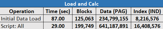

Kuution optimoinnin perustason apuohjelman ajo hybriditilakuutiossa
Perustason apuohjelma tunnistaa tiheät ja harvat dimensiot, tietojen koon (PAG- ja IND-tiedostokoot), lohkon koon sekä tietojen, indeksin ja laskutoimitusten välimuistien koot. Lisäksi se tarjoaa mittarin tietojen lataukseen, laskentaan ja kyselyyn.

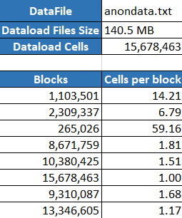

Tietojen jakelun apuohjelma auttaa ymmärtämään sovelluksen tietoja paremmin ja tekemään tärkeitä kuution optimointia koskevia päätöksiä.
Tiheillä dimensioilla määritetään lohkotallennussovelluksen lohkot. Lohkon kannattaa sisältää eniten tietoja sisältäviä dimensioita ja sen tulee edustaa kyseisen sovelluksen pääasiallista kyselyn asettelua. Talousraportoinnin sovelluksissa tämä tavallisesti edellyttää tiheitä aika- ja tilidimensioita.
Yksi kyselyn suorituskykyyn vaikuttavista tekijöistä on kyselyssä pyydettyjen lohkojen määrä. Liian suuri pyydettyjen lohkojen määrä heikentää kyselyn suorituskykyä. Pyydettyjen lohkojen määrää voi vähentää laskemalla etukäteen yhden tai useamman harvan dimension ylätason jäsenet. Aseta ensin ylätason jäsenten dimension tallennusmäärite tallennetuksi määritteeksi (Tallenna tai Älä jaa koskaan) ja suorita sitten laskentakomentosarja, joka laatii kyseisestä dimensiosta koosteen joko toiminnolla CALC DIM tai AGG.
Voit optimoida tallennettujen harvojen dimensioiden koosteessa käytettävän laskentakomentosarjan komennolla FIXPARALLEL. On tärkeää valita oikeat tehtävädimensiot. Tehtävädimensiolla määritetään, miten laskenta jaetaan säikeisiin ja suoritetaan rinnakkaisena. Tiedoista pääosan tulee olla yhdessä tai useammassa harvassa dimensiossa, jolloin tyhjien tehtävien määrä vähenee, ja nämä tiedot kannattaa jakaa tasaisesti.
