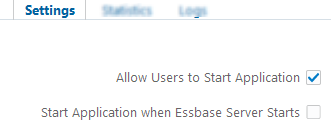

  2. Valitse Mukautus-sivulla Asetukset ja laajenna Käynnistys.
    Varmista, että Salli käyttäjien käynnistää sovellus on otettu käyttöön.
    Salli sovelluksen käynnistää valintaruutu sovelluksen asetuksissa.

  2. Valitse Asetus-välilehdessä Käynnistys.
