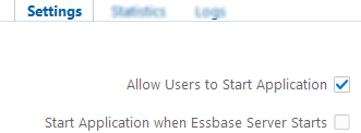

  2. Dans la page Personnalisation, cliquez sur Paramètres, puis développez Démarrage.
    Assurez-vous que la case Autoriser les utilisateurs à démarrer l'application est cochée.
    Case à cocher Autoriser le démarrage de l'application dans les paramètres de l'application.

  2. Dans l'onglet Paramètres, cliquez sur Démarrage.
