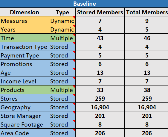

תוכנית השירות ההתחלתית יוצרת לוח מידע של היישום והתהליכים התפעוליים, מה שיכול לעזור לך לעצב ולמטב את הקובייה. כשאתה מממש שינויים ובונה את הקובייה מחדש, תוכנית השירות ההתחלתית עוזרת לך להשוות איטרציות של שינויי הקובייה. בכרטיסייה Essbase.Stats.Baseline של חוברת העבודה של היישום, תוכנית השירות ההתחלתית מוסיפה טבלאות חדשות עם הנתונים האחרונים לכל חזרה.

בקוביות אחסון מסוכם, תוכנית השירות ההתחלתית מגדירה ממדים דינמיים, מאוחסנים התומכים בהיררכיות מרובות. בנוסף, היא מספקת מדדים לגבי טעינת הנתונים, בניית סכימות וביצוע שאילתות.

Essbase יוצר את הגיליון Essbase.Stats.Baseline ומוסיף אותו לחוברת העבודה.
