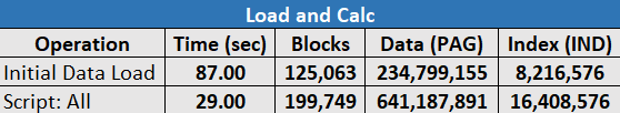

    • תחת טען וחשב, השורות “תסריט:” הפרטניות מזהות איזה תסריט חישוב רץ הזמן האורך ביותר ולכן דורש אופטימיזציה.
      תמונה של הטבלה השלישית בגיליון העבודה Essbase.Stats.Baseline, המציגה זמני חישוב וטעינה, בלוקים, גודל קובץ אינדקס ונתונים שנוצרו.
