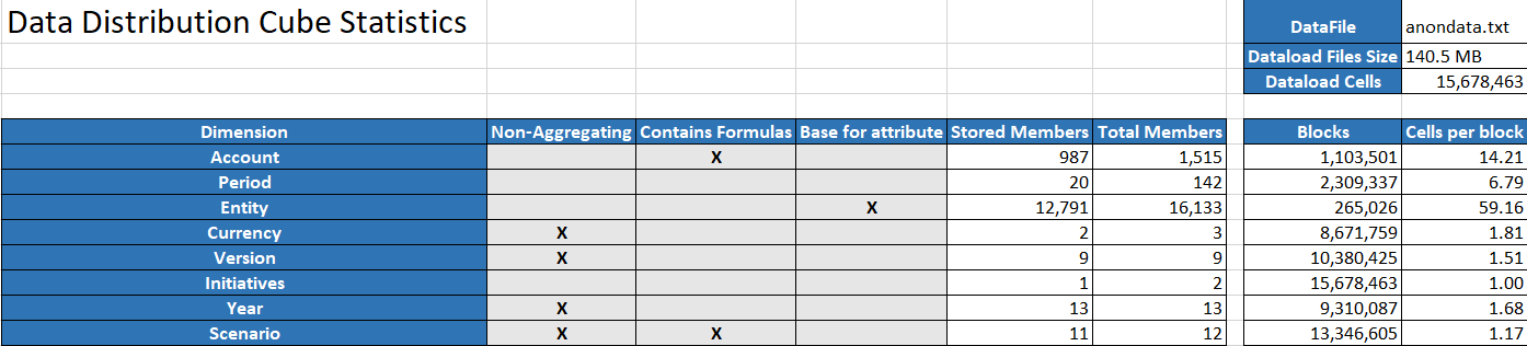

データ分散ユーティリティを実行するには:
  1. キューブ・デザイナ・リボンで、「管理タスク」「キューブの最適化」の順に選択します。
  2. 「データ分散」を選択します。
    この処理は、特に大きなモデルの場合、実行に時間がかかることがあります。
  3. Essbase.Stats.DataDistワークシートを表示します。
    キューブの最適化アプリケーション・ワークブック内のEssbase.Stats.DataDistワークシートのイメージ。
