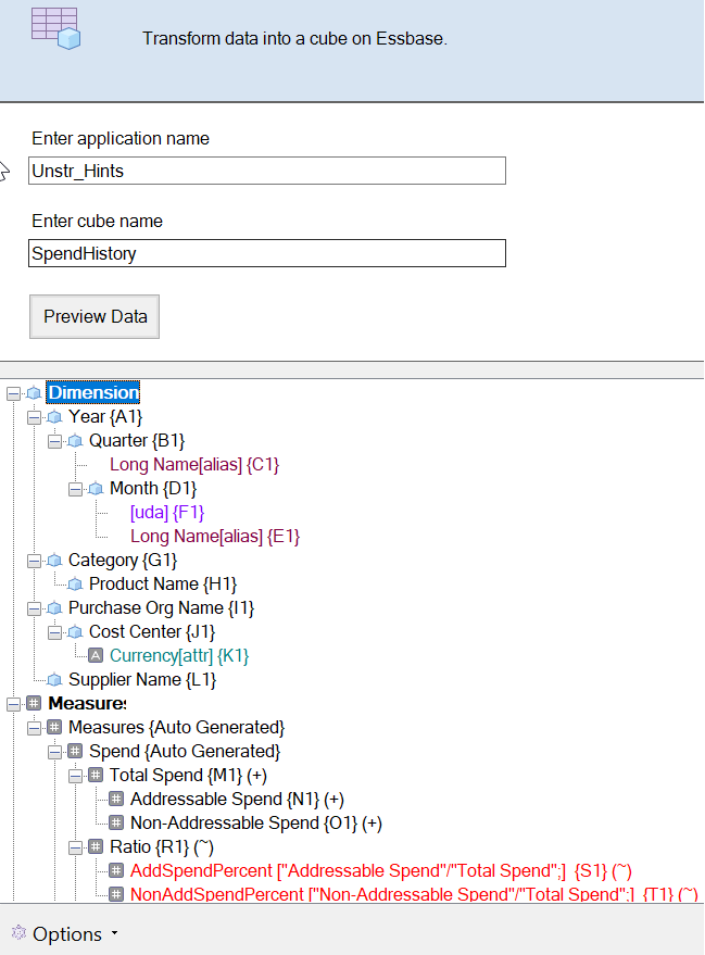

  7. Unstr_Hints.xlsxを選択した場合は、「データのプレビュー」を押してください。ワークブックが、分析のためにEssbaseに送信され、表示用に関係が返されます。
    1. 「ツリー・ビュー」を使用すると、列をドラッグ・アンド・ドロップしてディメンション階層、メジャー階層、およびスキップされた列を作成できます。列名を右クリックして、列のプロパティ「世代」、「属性」、「別名」または「UDA」を指定することもできます。「オプション」メニューでメジャーおよび階層またはフラットのディメンションを選択して、ヘッダーに対してこれらのオプションを設定することもできます。階層を選択すると、Excelのヘッダー名を受け取るディメンションがある階層が取得されます。フラット・オプションを選択すると、Excelのヘッダー名を受け取る世代のフラット表示が取得されます。この設定はアウトライン全体に適用されます。キューブ・デザイナの「データの変換」ダイアログ・ボックスのイメージ
