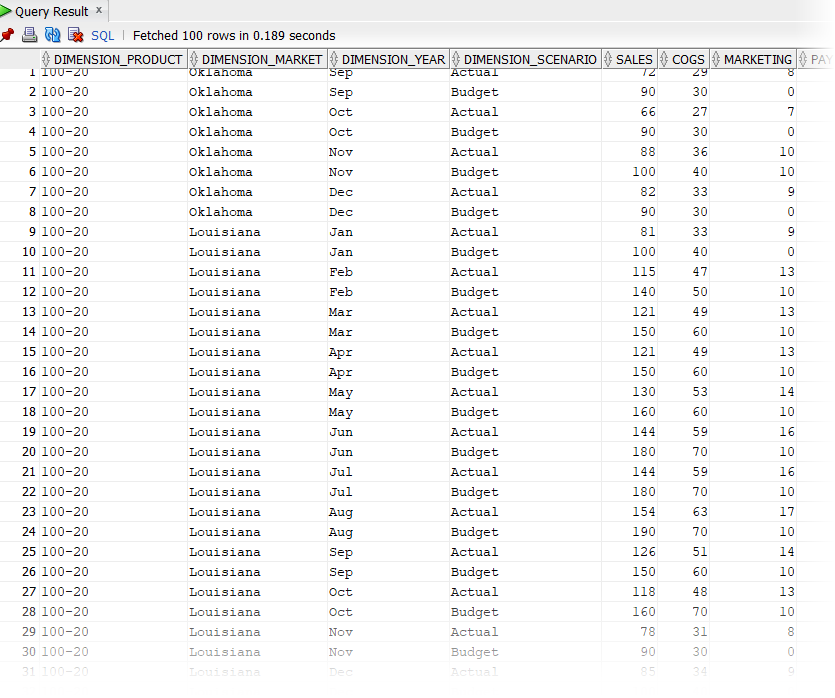

Neem het voorbeeld van een relationele tabel, SB_DT, met alle records geselecteerd. De SQL-zoekvraag is:
SELECT * FROM SB_DT
In deze illustratie is het zoekvraagresultaat (in SQL Developer) afgekapt vanwege de lengte, aangezien de tabel duizenden records bevat:
Weergave van tabelgegevens in SQL Developer. Duizenden rijen waarbij kolom DIMENSION_PRODUCT waarden bevat voor product-SKU's, kolom DIMENSION_MARKET Amerikaanse staten bevat, kolom DIMENSION_YEAR maanden bevat, kolom DIMENSION_SCENARIO werkelijke en gebudgetteerde waarden, en kolommen genaamd SALES, COGS, MARKETING en PAYROLL met getallen bevat.
