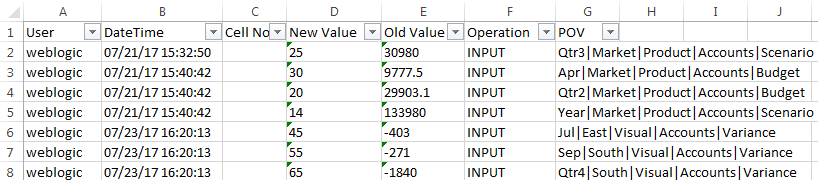

Du kan enkelt eksportere loggene dine til et nytt Excel-ark ved å klikke på et ikon.
Eksporter loggen til et nytt ark ved hjelp av Eksporter
. Klikk på dette ikonet hvis du vil eksportere loggene med alle detaljene for hver oppføring til et nytt ark som ser slik ut:
Når eksporten er gjennomført, kan du sortere kolonner på nytt eller fjerne dem for å vise opplysningene du vil analysere.
