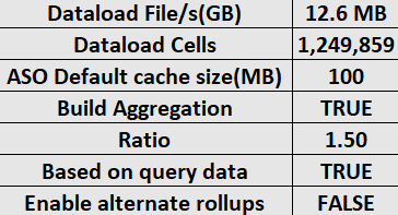

    • Den første tabellen i arket viser antall lastede celler, standard størrelse for hurtigbufferen for aggregert lagring, hvorvidt aggregeringer skal bygges, forhold til stopp, hvorvidt den er basert på spørringer i arbeidsboken, og hvorvidt alternative opprulleringer er aktivert.

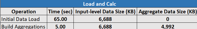

    • Under Last og beregn viser radene tid for lasting, størrelse på data på inndatanivå og størrelse på aggregerte data for den innledende datalastingen og etter bygging av aggregeringer.

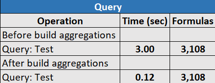

    • Under Spørring viser kolonnen Formler antall formler som utføres i spørringen.
      Vurder løsningsrekkefølgen for beregnede medlemmer, og gjør endringer slik at du reduserer antall formelutførelser og forbedrer ytelsen, eller vurder om du vil lagre et beregnet medlem som inneholder formler, slik at du reduserer antall formelutførelser og forbedrer ytelsen.
