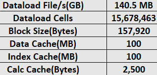

    • Den første tabellen i arket viser størrelsen på datalastingsfilene, antall datalastingsceller, blokkstørrelse og hurtigbufferstørrelser.
      Bilde av den første tabellen i Essbase.Stats.Baseline-arket, som viser databasemålinger.

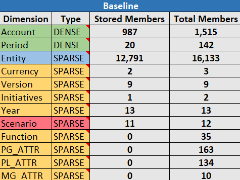

    • Fargene i grunnlinjetabellen identifiserer lagringstypen for hver dimensjon:
      • Grønn – tett dimensjon
      • Rød - spredt dimensjon med minst én dynamisk formel
      • Blå - spredt dimensjon med aggregeringer og uten alle dynamiske overordnede og formler
      • Gul - annen spredt dimensjon
      Bilde av den andre tabellen i Essbase.Stats.Baseline-arket, som viser tette og spredte dimensjoner, totalsum og lagrede medlemmer.

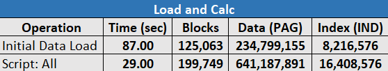

    • Under Last og beregn identifiserer de enkelte Skript-radene hvilket beregningsskript det tar lengst tid å fullføre, og som dermed kanskje bør optimaliseres.
      Bilde av den tredje tabellen i Essbase.Stats.Baseline-arket, som viser lastings- og beregningstidspunkt, blokker, data og størrelse på opprettede indeksfiler.

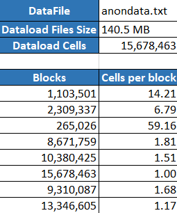

  3. Vis regnearket Essbase.Stats.DataDist.
Bilde av fanen Essbase.Stats.DataDist i en arbeidsbok for optimalisering av kuber som viser datafordelingsstatistikk.
Bilde av fanen Essbase.Stats.DataDist i en arbeidsbok for optimalisering av kuber som viser blokker og celler per blokk.
