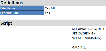

Bildet nedenfor viser et beregningsregneark i et eksempel på en applikasjonsarbeidsbok.
I beregningsregnearket begynner beregningsskriptet i celle C6.
Navnet på alle beregningsregneark er Calc.scriptname. For beregningsskriptet CalcAll heter for eksempel beregningsregnearket Calc.calcall.
Beregningsskriptet bruker filnavnet som er angitt i definisjonsområdet i beregningsarket, og har filtypen CSC. Eksempel: filnavn.csc.
