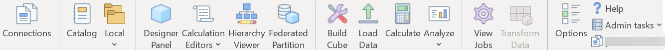

Om båndet for Kubeutformer
Du kan bruke valgene på kubeutformerbåndet for å utføre ulike kubeadministrasjonsoppgaver, for eksempel laste data, redigere formler og vise jobber.
Bilde av kubeutformerbåndet.
Valg på båndet for Kubeutformer
  • Tilkoblinger: Åpner dialogboksen Tilkoblinger, hvor du kan velge URL-adressen for Essbase.
  • Katalog: Åpner dialogboksen Essbase-filer, som inneholder en rekke forhåndsbygde applikasjonsarbeidsbøker du kan bruke til å bygge eksempelapplikasjoner og -kuber.
    Det finnes også en katalogverktøylinje i denne dialogboksen som du kan bruke den til å utføre mange filoperasjoner i katalogen, for eksempel laste opp, laste ned, klippe ut, kopiere, lime inn, slette, gi nytt navn til og opprette en ny mappe.
  • Lokal: Har en rullegardinmeny med valg for åpning og lagring av en applikasjonsarbeidsbok lokalt eller for eksport av kuber til en applikasjonsarbeidsbok.
  • Utformerrute: Åpner utformerruten, som inneholder en rekke ruter der du kan utforme og redigere applikasjonsarbeidsbøker.
  • Redigeringsprogrammer for beregning på kubeutformerbåndet er kontekstsensitivt. Når du har valgt en formelcelle i et dimensjonsregneark, aktiveres valget Redigeringsprogram for medlemsformler. Når du har valgt et beregningsregneark, er valget Redigeringsprogram for beregningsskript aktivert.
  • Hierarkivisning: Åpner dialogboksen Dimensjonshierarki, der du kan vise hierarkiet for det valgte dimensjonsregnearket i en applikasjonsarbeidsbok og utføre oppgaver, for eksempel gi nytt navn til medlemmer og endre lagringsinnstillinger. Se Arbeide med dimensjonsregneark i kubeutformeren.
  • Sammensluttet partisjon: Åpner veiviseren for sammensluttede partisjoner, der du kan opprette en sammensluttet partisjon i kubeutformeren ved å opprette regnearket Cube.FederatedPartition i applikasjonsarbeidsboken for Essbase-kuben, validere arket og lagre partisjonen på tjeneren.
  • Bygg kube: Åpner dialogboksen Bygg kube. Her kan du bygge en kube fra den aktive applikasjonsarbeidsboken. I denne dialogboksen finner kubeutformeren automatisk eksisterende data og beregningsregneark og forhåndsangir deretter valg for lasting av dataene og kjøring av regnearkene.
  • Last data: Åpner dialogboksen Last data, som inneholder valg for å nullstille alle data og laste data.
  • Beregn: Åpner dialogboksen Beregn data. Her kan du velge en applikasjon, en kube og et beregningsskript for kjøring.
  • Analyser: Inneholder en rullegardinmeny med valg for å opprette et ad hoc-rutenett for Smart View eller koble spørringsregneark for applikasjonsarbeidsbøker (Query.query_name-regneark) til Smart View.
  • Vis jobber: Åpner dialogboksen Jobbvisning. Her kan du overvåke statusen til jobbene, for eksempel datalastinger, beregninger, importer og eksporter.
  • Omform data: Åpner dialogboksen Omform data, hvor du kan bygge en kube fra tabelldata.
  • Valg: Inneholder valg for angivelse av standard arbeidsmappe og aktivering av kubeutformerloggen.
  • Administrasjonsoppgaver: Åpner en meny der du kan velge å slette en applikasjon, slette en kube, låse opp objekter, sette applikasjoner til EAS-administrerte applikasjoner, åpne dialogboksen for ekspertmodus (optimalisering av kube) eller vise applikasjonsloggen.
    Bilde av menyen Administrasjonsoppgaver på kubeutformerbåndet.
