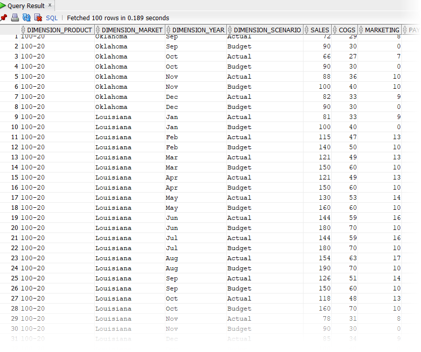

Rozważmy tabelę relacyjną SB_DT z wybranymi wszystkimi rekordami. Zapytanie SQL ma następującą postać:
SELECT * FROM SB_DT
Wynik zapytania (widziany w aplikacji SQL Developer) jest na tym rysunku przycięty, ponieważ w tabeli znajdują się tysiące rekordów:
Widok danych tabelarycznych w aplikacji SQL Developer. Istnieją tysiące wierszy z kolumną DIMENSION_PRODUCT zawierającą wartości SKU produktów, kolumną DIMENSION_MARKET zawierającą stany Stanów Zjednoczonych, kolumną DIMENSION_YEAR zawierającą miesiące, kolumną DIMENSION_SCENARIO zawierającą wartość "Actual" lub "Budget" oraz kolumny SALES, COGS, MARKETING i PAYROLL zawierające wartości liczbowe.
