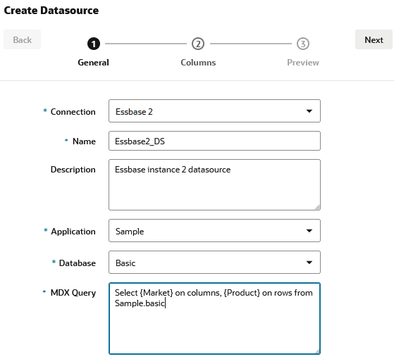

  8. Clique em Origens de Dados e clique em Criar Origem de Dados.
  9. A partir da caixa de lista pendente Ligação, selecione o nome da ligação que acabou de criar.
  10. Introduza um nome para a Origem de Dados e uma descrição opcional.
  11. Selecione a aplicação e a base de dados que serão utilizadas para esta Origem de Dados.
  12. Forneça uma consulta de MDX válida que selecione os dados do cubo que pretende disponibilizar nesta Origem de Dados.
    Caixa de diálogo Criar ligação, passo Geral, para criar a ligação a outra instância do Essbase. Ligação: Essbase2, Nome: Essbase2_DS, Descrição: Essbase instance 2 datasource, Aplicação: Sample, Base de Dados: Basic, Consulta de MDX: Select {Market} on columns, {Product} on rows from Sample.basic
  13. Clique em Seguinte. Se a sintaxe de MDX estiver correta para consultar o cubo remoto, as colunas consultadas são preenchidas.

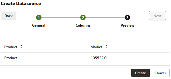

  16. Reveja a secção de pré-visualização. Deverá ver os resultados da consulta de MDX a extrair colunas de dados do outro cubo.
    Caixa de diálogo Criar Origem de Dados, passo Pré-Visualizar, para criar a Origem de Dados para outra instância do Essbase. São mostrados dados de pré-visualização do Essbase.
