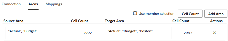

- É necessário definir pelo menos uma área. Vá para a guia Áreas.
- (Opcional) Clique na caixa de seleção Usar seleção de membro para selecionar membros no outline.
- Clique em Adicionar Área e forneça pelo menos uma definição de área de origem e destino. Por exemplo, adicione uma área de origem de algumas
valid upper-level member specifications e adicione a mesma área de destino correspondente. Se o mesmo membro não existir nos dois cubos, crie um mapeamento de área conforme descrito a seguir.
- Clique em Contagem de Células para identificar quantas células estão na área de partição definida e para garantir que as contagens coincidam.
