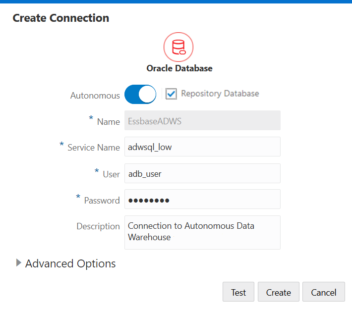

  2. Нажмите Создать подключение и выберите База данных Oracle.
  3. Выберите Автономный, используя переключатель.
    Изображение диалогового окна "Создать подключение", в котором показано, как создать соединение между Essbase и Oracle Autonomous Data Warehouse. Проверяется база данных репозитория. Имя — EssbaseADWS. Имя сервиса — adwsql_low. Пользователь — adb_user. Пароль скрыт. Текст описания: Подключение к Autonomous Data Warehouse.
  4. Введите имя подключения.
    Если вы заново создаете подключение к Autonomous Data Warehouse для федерированного раздела после перемещения приложения с помощью команды lcmimport в интерфейсе командной строки (или задания импорта LCM), рекомендуем использовать новое имя подключения, чтобы избежать ошибок.
  5. Выберите имя сервиса.
  6. Выберите параметр База данных репозитория. Этот параметр необходимо выбрать для подключений федерированных разделов.
    Выбран параметр "База данных репозитория"
    Вам не нужно загружать электронный бумажник, поскольку Essbase будет использовать бумажник, связанный с базой данных репозитория.
  7. Введите имя пользователя Autonomous Data Warehouse, пароль и по желанию — описание.
  8. Нажмите Тест, чтобы проверить подключение. В случае успешной проверки нажмите Создать.
