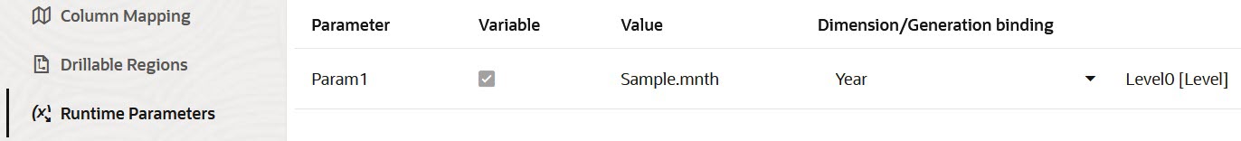

Сопоставление уровня 0 (рекурсивное) для параметра времени выполнения
В определении детализированного отчета, когда параметр времени выполнения привязан к году (Year) на уровне 0 (Level0),
![Вкладка "Параметры времени выполнения" определения детализированного отчета. Параметр: Param1. Переменная: флажок установлен. Значение: Sample.mnth. Измерение: Year. Привязка поколения: Level0 [Уровень] Вкладка "Параметры времени выполнения" определения детализированного отчета. Параметр: Param1. Переменная: флажок установлен. Значение: Sample.mnth. Измерение: Year. Привязка поколения: Level0 [Уровень]](img/GUID-624E8E4B-3E0A-4690-B440-73A3CCCC12C9-default.jpg)
затем, если пользователь Smart View выполняет детализацию на основе Qtr1 измерения Year, детализированный отчет будет включать Jan, Feb, Mar. Если пользователь Smart View выполняет детализацию на основе параметра Year, детализированный отчет будет включать Jan, Feb, Mar, Apr, May, Jun, Jul, Aug, Sep, Oct, Nov, Dec.
