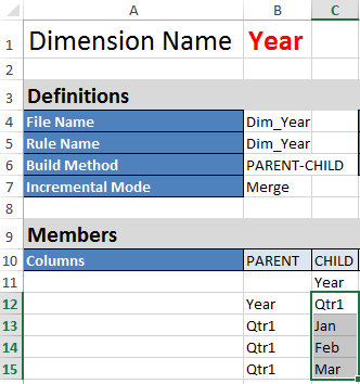

    På arbetsbladet Dim.Year summeras månader till kvartal och kvartal summeras till år. De underordnade medlemmarna Jan, Feb och Mar summeras till exempel till den överordnade medlemmen Qtr1. Den underordnade medlemmen Qtr1 summeras till den överordnade medlemmen Year.
    Bild av arbetsbladet Dim.Year i applikationsarbetsboken Block Storage Sample (Dynamic).

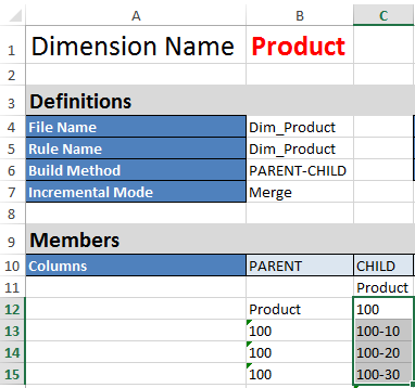

    Arbetsbladen Dim.Product och Dim.Market har ungefär samma struktur. På Dim.Product summeras lagerenheter till produktfamiljer och produktfamiljer summeras till Product. Den underordnade medlemmarna 100-10, 100-20 och 100-30 (lagerenheter) summeras till exempel till den överordnade medlemmen 100 (produktfamilj). Den underordnade medlemmen 100 summeras till den överordnade medlemmen Product.
    Bild av arbetsbladet Dim.Product i applikationsarbetsboken Block Storage Sample (Dynamic).

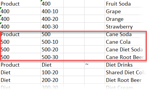

  1. Gå till arbetsbladet Dim.Product, där du uppdaterar produktdimensionen med några extra produkter.
  2. Infoga nya medlemmar i arbetsboken som följer produktfamiljen 400.
    1. Skapa en ny överordnad produkt med underordnad 500 och ge den aliasstandardnamnet Cane Soda.
    2. Skapa tre nya lagerenheter med överordnad 500: 500-10, 500-20 och 500-30.
    3. Ge alias till de nya lagerenheterna. Kalla dem Cane Soda, Cane Diet Cola och Cane Root Beer.
      Bild av ett Smart View-rutnät där en produktgrupp, Cane Soda (500), har lagts till.
  3. Spara den uppdaterade arbetsboken.
