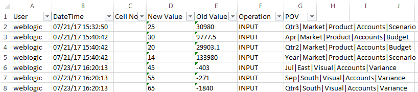

Exportera loggar till ett blad
Du kan exportera dina loggar till ett nytt Excel-blad genom att klicka på en ikon.
Du kan exportera dina loggar till ett nytt blad med Exportera (Bild av ikonen Exportera.). Klicka på den här ikonen för att exportera loggarna med alla detaljer för varje post till ett nytt blad som ser ut så här:
Bild av en loggfil exporterad till ett Excel-blad.
Efter exporten kan du visa den information du vill analysera genom att sortera om eller ta bort kolumner.
