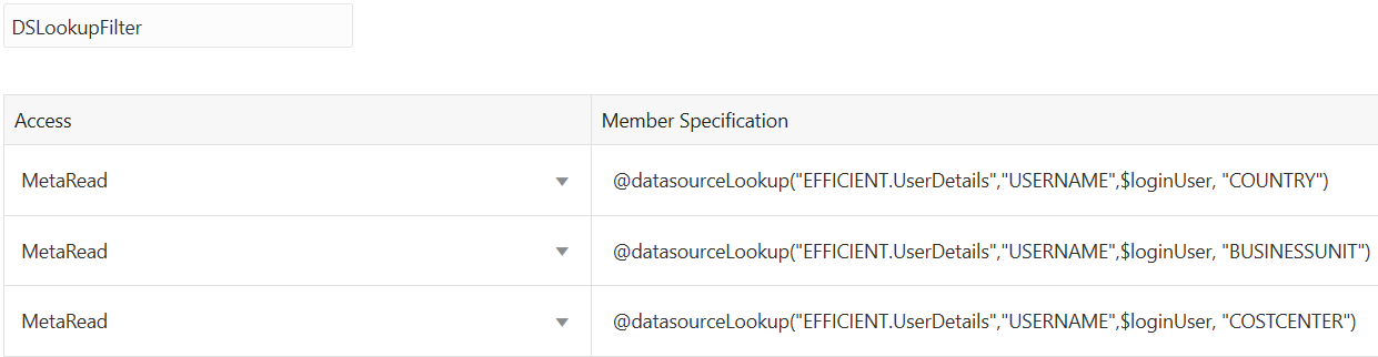

Exempel på ett dynamiskt filter
Följande dynamiska filter fungerar med kuben benämnd Efficient.UserFilters, som finns i galleriet som en exempelmall.
Dynamiskt filter med tre rader som ger den inloggade användaren metaread-åtkomst.
Om du vill lära dig hur du skapar och använder det här dynamiska filtret ska du ladda ned arbetsboksmallen, Efficient_Filters.xlsx, från sektionen Tekniskt i galleriet och följa README-instruktionerna i arbetsboken. Galleriet är tillgängligt i sektionen Filer i webbgränssnittet för Essbase.
