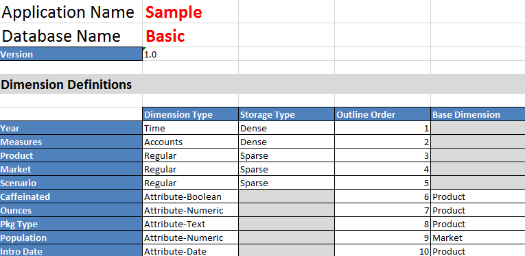

Om arbetsbladet Essbase.Cube
Arbetsbladet Essbase.Cube definierar applikations- och kubnamnet samt dimensionsinformation, som dimensionsnamn, typer, lagring (tät eller gles) och dispositionsordning.
I följande bild visas arbetsbladet Essbase.Cube i en exempelapplikationsarbetsbok.
Bild av arbetsbladet Essbase.Cube i en applikationsarbetsbok.
