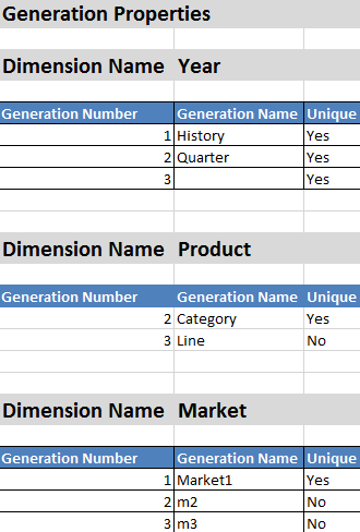

Följande bild visar ett Cube.Generations-arbetsblad i en exempelapplikationsarbetsbok.
Tabell A-5 Fält och giltiga värden i generationsarbetsblad
| Egenskap eller fält | Giltiga värden | Beskrivning |
Dimension Name |
Mer information om namngivningsrestriktioner för dimensioner finns i Namngivningsskrivsätt för dimensioner, medlemmar och alias. |
Dimensionsnamnet. |
Generation Number |
Ett generationsnummer, större än 1. |
Rotgrenen för trädet är generation 1. Generationsnummer ökar när du går från roten mot lövmedlemmen. |
Generation Name |
Du kan endast definiera ett namn för varje generation. När du namnger generationer följer du samma namngivningsregler som för medlemmar. Se Namngivningsskrivsätt för dimensioner, medlemmar och alias. |
Generationsnamnet. Du kan använda det här fältet för att skapa eller ändra generationsnamn. Ange generationsnamnet och bygg eller uppdatera sedan kuben med applikationsarbetsboken. Se Uppdatera kuber inkrementellt i Kubdesigner. |
Unique |
För dispositioner med dubblettmedlemsnamn anger du Ja för att kräva unika medlemsnamn i den associerade generationen. |
