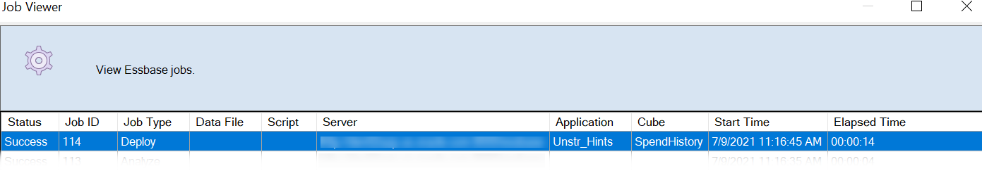

I Kubdesigner kan du visa plattformsloggen eller en applikationslogg.
