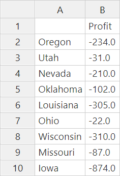

筛选报表
下面的示例使用切片器(WHERE 子句)将查询限制在 Cola 范围内。另外,Filter 函数将查询中的 0 级市场限制在利润为负的市场。
SELECT
{ Profit }
ON COLUMNS,
Filter( [Market].levels(0).members, Profit < 0)
ON ROWS
WHERE {Cola}
返回网格:
