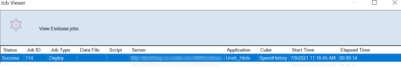

  8. 在准备好创建多维数据集时,单击运行
  9. 当系统询问您是否要创建多维数据集时,单击
  10. (可选)当系统询问您是否要查看多维数据集的作业状态时,请单击
    多维数据集设计器“作业查看器”对话框的图像。
    新创建的应用程序和多维数据集将列在 Essbase Web 界面中的应用程序页上,而且将在多维数据集设计器中可用。现在已经从表格式数据创建了多维数据集,可以将多维数据集导出到应用程序工作簿。
