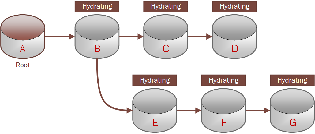

Das Erstellen eines Klons erfolgt sofort, und der Zugriff auf den Klon für READ- und WRITE-Vorgänge ist sofort möglich. Wird aber während der Hydrierung auf gemeinsam genutzte Daten zugegriffen, hat das allerdings sowohl beim übergeordneten als auch beim Klon geringfügige Auswirkungen auf Die Performance. Diese Performanceauswirkungen sind beim Klon stärker als beim übergeordneten Dateisystem. Die Dauer dieser Auswirkungen ist von der Größe der Quelle abhängig. Der maximale Durchsatz für Hochleistungsmountziele ist erst verfügbar, wenn der Klon vollständig hydriert ist.
Wenn eine Hydrierung gleichzeitig für den Klon und das übergeordnete Element erfolgt, kann sich die Hydrierung auf die Performance der Klonbaum-Root auswirken. Beim Erstellen von Klonen wird empfohlen, die Hydrierung innerhalb eines Klonbaums auf maximal 10 Klone gleichzeitig zu beschränken.
In diesem Diagramm ist Dateisystem A die Root des Klonbaums. Die Hydrierung der Dateisysteme B, C, D, E, F und G erfolgt gleichzeitig, sodass die Performance von Dateisystem A beeinträchtigt werden kann.
Dieses Diagramm zeigt die Hydrierung eines Klonbaums.
Nachdem die Hydrierung abgeschlossen ist, gibt es keine weiteren Auswirkungen auf das übergeordnete Dateisystem bzw. die Klonbaum-Root. Ob eine Hydrierung auf einem Klon ausgeführt wird, können Sie auf der Detailseite des Klons einsehen. Weitere Informationen finden Sie unter Details eines Dateisystems abrufen.
