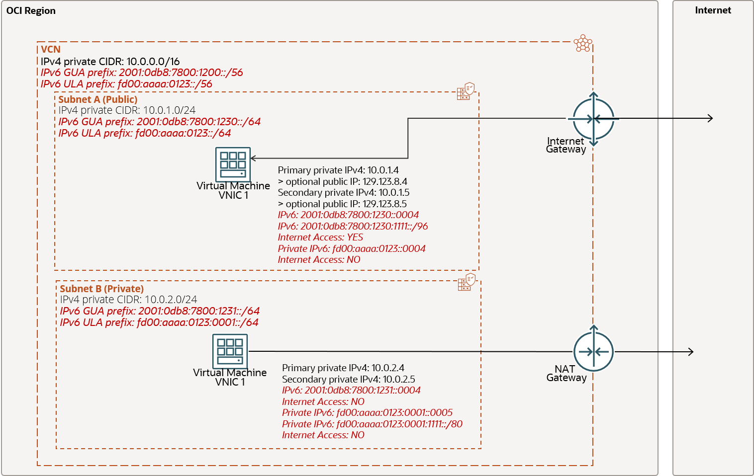

Beispiel für die Aktivierung von IPv6 in einem VCN
In diesem Beispiel gibt es zwei IPv6-Präfixe, die von Oracle zugewiesen wurden Global Unicast Address (GUA) 2001:0db8:7800:1200::/56 und eine vom Kunden definierte eindeutige lokale Adresse (ULA) fd00:aaaa:0123:0::/56.
Das folgende Diagramm veranschaulicht das VCN und umfasst zwei Subnetze: öffentliches Subnetz A und privates Subnetz B.
Diese Abbildung zeigt ein Beispiel für IPv4- und IPv6-Adressen, die in einem VCN mit einem von Oracle bereitgestellten IPv6-Präfix verwendet werden.
Der Internetzugriff wird hauptsächlich durch die Konfiguration des Subnetzes bestimmt. Für die IPv6-Konnektivität ist ein öffentliches Subnetz zusammen mit GUA-Adressen erforderlich.
Innerhalb von Subnetz A wird VNIC 1 mit einer primären privaten IPv4-Adresse (10.0.1.4) und drei IPv6-Adressen konfiguriert:
  1. Öffentlicher Host IPv6: 2001:0db8:7800:1230::0004
  2. Öffentlicher Host IPv6 mit Adressmaske: 2001:0db8:7800:1230:1111::/96
  3. Privater ULA-Host IPv6: fd00::aaaa:0123::0004
Da Subnetz A ein öffentliches Subnetz ist, sind die GUA IPv6-Adressen internetfähig. Die private ULA-IPv6-Adresse ist jedoch nicht über das Internet erreichbar und umgekehrt.
In Subnetz B wird VNIC 1 eine primäre private IPv4-Adresse (10.0.2.4) und drei IPv6-Adressen zugewiesen:
  1. Öffentlicher Host IPv6: 2001:0db8:7800:1231::0004
  2. Privater ULA-Host IPv6: fd00::aaaa:0123:0001::0005
  3. Privater ULA-Host IPv6 mit Adressmaske: fd00:aaaa:0123:0001:1111/80
Subnetz B ist ein privates Subnetz, was bedeutet, dass IPv6-Konnektivität zum und vom Internet nicht möglich ist, selbst mit dem GUA-Präfix. Der IPv4-Traffic kann jedoch über ein Network Address Translation-(NAT-)Gateway das Internet erreichen, was eine von Egress initiierte Konnektivität ermöglicht.

Wenn Sie IPv6-Adressen für eine VNIC konfigurieren, können Sie eine einzelne Host-IP oder einen zusammenhängenden Bereich von Host-IPs zuweisen, die durch eine IP-Adress-CIDR-Maske dargestellt werden. Sie können:
  • Wählen Sie ein IPv6-Präfix aus, um die IPs ephemer zuzuweisen.
  • Wählen Sie manuell die genaue IP.
  • Lassen Sie Oracle eine IPv6-Adresse für Sie auswählen.
Aus API-Sicht werden IPv6-Adressen im Objekt Ipv6 dargestellt. Das Kennzeichen "Öffentliches oder privates Subnetz" zusammen mit dem Präfixtyp "Eindeutige lokale Adresse" (ULA) oder "Globally Unicast Address" (GUA) wird verwendet, um zwischen öffentlichen und privaten IPv6-Adressen zu unterscheiden und eine korrekte Routing- und Zugriffskontrolle sicherzustellen. Wenn Sie mit IPv6-Adressen arbeiten, können Sie mit der API das gewünschte Präfix angeben oder Oracle ein Präfix basierend auf den verfügbaren Adressbereichen im Subnetz zuweisen lassen. Diese Flexibilität erstreckt sich sowohl auf manuelle als auch auf automatisierte IP-Adresszuweisungen, sodass sie für verschiedene Netzwerkkonfigurationen geeignet sind.

IPv6-fähiges VCN mit Internetzugriff einrichten
Mit dem folgenden Prozess können Sie ein IPv6-fähiges VCN mit Internetzugriff einrichten, damit Sie eine Instanz einfach erstellen und starten und über ihre global routbare IPv6-Adresse eine Verbindung zu ihr herstellen können.
