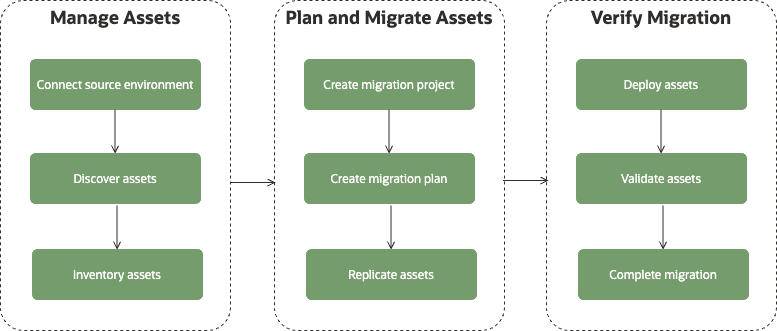

Oracle Cloud Migrations-Workflow
Der Oracle Cloud Migrations-Workflow besteht aus drei Hauptphasen. Um weitere Informationen zu erhalten, klicken Sie im folgenden Workflowdiagramm auf bestimmte Bereiche.
OCM-WorkflowAssists suchenBestandsassetsMigrationsprojekt erstellenMigrationsplan erstellenAssets replizierenAssets bereitstellenAssets validierenMigration abschließenQuellumgebung
Assets verwalten
  • Der OCM-Service verbindet zunächst den Oracle Cloud Infrastructure-Mandanten eines Benutzers mit seiner Quellumgebung. Möglicherweise sind zwei Verbindungstypen erforderlich. VMware-Migrationen verwenden einen Agent, der in der VMware-Umgebung bereitgestellt wird. AWS-Migrationen verwenden einen agentenlosen Ansatz, indem sie die Verbindung direkt von OCI initiieren. Weitere Informationen zu Agents finden Sie unter Oracle Cloud Migrations-Terminologien.
  • Sobald die Konnektivität hergestellt ist, erkennt Oracle Cloud Migrations automatisch alle erforderlichen Ressourcen für die Migration. Dazu gehören Rechenleistung, Speicher und Networking. Die für die Authentifizierung bei der Quellumgebung erforderlichen Zugangsdaten werden mit dem OCI Vault-Service sicher gespeichert. Mit Identity and Access Management-Policys werden Zugangsdaten für die verbundene Agent- oder Agent-Umgebung bereitgestellt.
  • Bei Oracle Cloud Migrations wird eine Darstellung der in der Quellumgebung erkannten Assets in einer Datenbank im OCI-Mandanten des Benutzers gespeichert. Diese Datenbank wird als Bestand bezeichnet. Jedes Bestandsasset stellt das Asset dar, das in der Quellumgebung gefunden wurde. Diese Darstellung wird für die Planung und Migration des Assets verwendet. Je nach Typ und Konfiguration werden bei einigen Assets auch ihre Performancedaten im OCI Monitoring-Service erfasst und gespeichert. Der Bestand kann mit einem der erkannten Assetattribute und allen OCI-Tags gesucht werden, die manuell darauf angewendet werden. Bestandsassets werden nach Bedarf aktualisiert, indem eine Discovery-Arbeitsanforderung ausgelöst wird oder automatisch ein Discovery-Zeitplan verwendet wird.
Anlagen planen und migrieren
  • In Oracle Cloud Migrations werden alle Migrationsaktivitäten in einem Migrationsprojekt koordiniert. Ein Migrationsprojekt ist ein logischer Container für die Gruppierung der zu migrierenden Assets (Migrationsassets) und des Plans (Migrationsplan), der die Art der Migration beschreibt. Standardmäßig ist jede Migrationsasset in einem im Projekt erstellten Plan enthalten. Sie können Migrationsassets aus einem einzelnen Plan in einem Projekt ausschließen. Die einfachste Möglichkeit zur Verwaltung eines Migrationsprojekts besteht jedoch darin, die Migrationsassets beizubehalten, die während desselben Cutover-Ereignisses migriert werden. Die migrierten Migrationsassets sind Point-in-Time-Referenzen auf Assets im Bestand. Der Plan für die Migration der Assets wird als Migrationsplan bezeichnet. Siehe Oracle Cloud Migrations-Terminologie.
  • Ein Migrationsplan enthält die Konfiguration, die erforderlich ist, um eine neue OCI-Ressource mit Daten aus der Quellumgebung bereitzustellen. Die Oracle Cloud Migrations-Empfehlungs-Engine generiert eine anfängliche Zielkonfiguration für jedes Asset basierend auf den erkannten Attributen. Die angegebene anfängliche Konfigurationsempfehlung basiert auf der vorhandenen Konfiguration jedes Assets oder den erfassten Performancestatistiken jedes Assets. Die Konfigurationsempfehlung ist ein Ausgangspunkt und kann angepasst werden. Für jede Phase der Assetmigration kann ein Migrationsplan erstellt werden. Szenarios für Rauch-, Integrations- und Lasttests können einen eigenen Plan mit verschiedenen Zielassetkonfigurationen haben. Migrationspläne enthalten auch eine monatliche Kostenschätzung für zugehörige Zielkonfigurationen. Es können mehrere Migrationspläne erstellt werden, um die monatlichen Kosten für wichtige Konfigurationsänderungen wie Compute-Ausprägungen oder Kapazitätstyp zu bewerten.
  • Die Replikation von Assets wird vom Migrationsprojekt abgewickelt und ist nicht von der Migrationsplanung abhängig. Die Replikation von Assetdaten kann vor der genauen Konfiguration der neuen OCI-Ressource erfolgen. Daten werden einmal in einer bestimmten Availability-Domain in einer Region repliziert. Jeder Migrationsplan verwendet bei der Ausführung einen Klon dieser Daten. Dieselben replizierten Daten können für mehrere Migrationspläne gleichzeitig verwendet werden, ohne dass sich dies auf die Synchronisierung mit der Quelle auswirkt. Die inkrementelle Replikation von Daten wird unterstützt, erfordert jedoch manchmal bestimmte Features in der Quellumgebung, die standardmäßig nicht vorhanden sind. Die Methode zur Übertragung von Daten in OCI variiert je nach Quellumgebungstyp, wird jedoch immer sicher mit HTTPS ausgeführt.
Migration verifizieren
  • Oracle Cloud Migrations lässt sich in Resource Manager integrieren, um Zielressourcen bereitzustellen. Sobald die Daten für ein Asset erfolgreich auf OCI repliziert wurden, können Migrationspläne mit dem Asset ausgeführt werden. Beim Ausführen des Migrationsplans werden die replizierten Daten geklont. Außerdem wird ein Resource Manager-Stack mit Referenzen auf die geklonten Daten generiert, wobei die konfigurierten Zielattribute angewendet werden. In einigen Fällen muss die automatische Korrektur der Basiskonfiguration ausgeführt werden, um sicherzustellen, dass die Zielressource erfolgreich bereitgestellt wurde und darauf zugegriffen werden kann. Bei Migrationstests kann der Resource Manager-Stack gelöscht werden, um sicherzustellen, dass keine Ressourcen verwaist sind.
  • Die Validierung migrierter Ressourcen muss außerhalb des Oracle Cloud Migrations-Service abgewickelt werden. Ressourcen sind so konfiguriert, dass sie gemäß jedem Migrationsplan bereitgestellt werden. Wenn die Verifizierung nicht erfolgreich ist, können die bereitgestellten Ressourcen beendet, die Replikation durchgeführt, aktualisiert und der Migrationsplan erneut ausgeführt werden.
  • Im letzten Schritt einer Migration wird das Migrationsprojekt als abgeschlossen markiert. Ein abgeschlossenes Migrationsprojekt kann im Plan oder in der Anlage nicht geändert werden. Dadurch werden Änderungen an bereitgestellten Ressourcen verhindert, die erfolgreich verifiziert wurden und jetzt in Produktion sind. Projekte können als unvollständig gekennzeichnet werden, um eine Migration fortzusetzen, wenn der Prozess neu gestartet werden muss.
