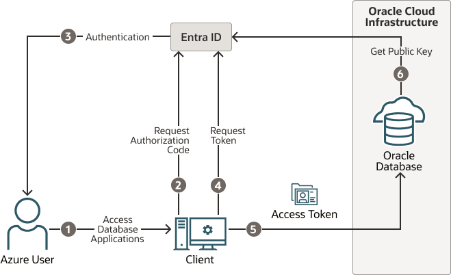

Das folgende Diagramm ist ein generalisiertes Ablaufdiagramm für den OAuth 2.0-Standard mit dem Token OAuth2. Weitere Informationen zu den einzelnen unterstützten Abläufen finden Sie in der Dokumentation zu Microsoft Entra ID unter Authentifizierungsablaufunterstützung in MSAL.
Beschreibung des Bildes folgt
Der Autorisierungscodefluss ist ein OAuth2-Standard und wird im Detail als Teil der Standards beschrieben. Es gibt zwei Schritte im Ablauf. Im ersten Schritt wird der Benutzer authentifiziert und der Autorisierungscode abgerufen. Im zweiten Schritt wird der Autorisierungscode zum Abrufen des Datenbankzugriffstokens verwendet.
  1. Der Azure-Benutzer fordert Zugriff auf die Ressource, die Oracle AI Database-Instanz, an.
  2. Der Datenbankclient oder die Anwendung fordert einen Autorisierungscode von der Entra-ID an.
  3. Entra ID authentifiziert den Azure-Benutzer und gibt den Autorisierungscode zurück.
  4. Das Helper-Tool oder die Anwendung verwendet den Autorisierungscode mit Entra-ID, um ihn gegen das Token OAuth2 auszutauschen.
  5. Der Datenbankclient sendet das Zugriffstoken OAuth2 an Oracle AI Database. Das Token enthält die Datenbankanwendungsrollen, denen der Benutzer in der Entra-ID-App-Registrierung für die Datenbank zugewiesen wurde.
  6. Die Oracle AI Database-Instanz verwendet den öffentlichen Schlüssel für die Entra-ID, um zu prüfen, ob das Zugriffstoken von der Entra-ID erstellt wurde.
