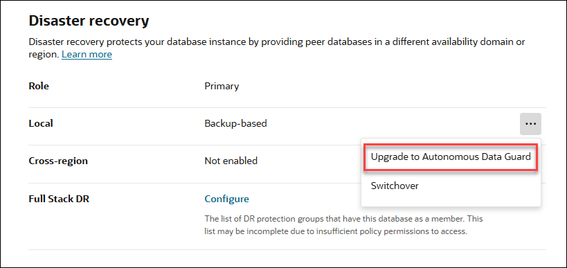

Klicken Sie auf der Registerkarte Informationen zur autonomen KI-Datenbank im Bereich Disaster Recovery am Ende des Feldes Lokal auf Weitere Aktionen, und wählen Sie Upgrade auf Autonomous Data Guard aus.

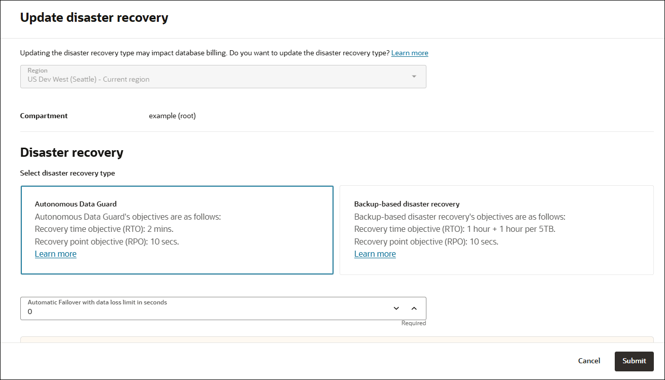

Hier wird die Seite "Disaster Recovery aktualisieren" angezeigt.
Wählen Sie Autonomous Data Guard aus.
Übernehmen Sie im Feld Automatisches Failover mit Datenverlustlimit in Sekunden den Standardgrenzwert für Datenverlust von 0, oder geben Sie einen benutzerdefinierten Wert für den Grenzwert für Datenverlust bei automatischem Failover ein.
Weitere Informationen finden Sie unter Automatischer Failover mit Standbydatenbank.
Klicken Sie auf Übergeben.
