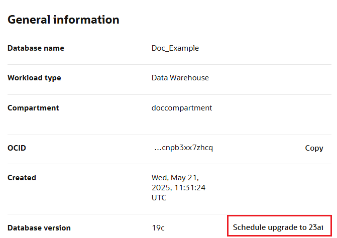

So planen Sie ein Upgrade auf Oracle AI Database 26ai:
  1. Klicken Sie auf der Registerkarte "Autonome KI-Datenbank" im Feld Datenbankversion unter Allgemeine Informationen auf Upgrade auf 26ai planen. Upgrade auf 26ai planen ist nur sichtbar, wenn Ihre Datenbankversion 19c ist.
    Daraufhin wird der Bereich Upgrade auf 26ai planen angezeigt.

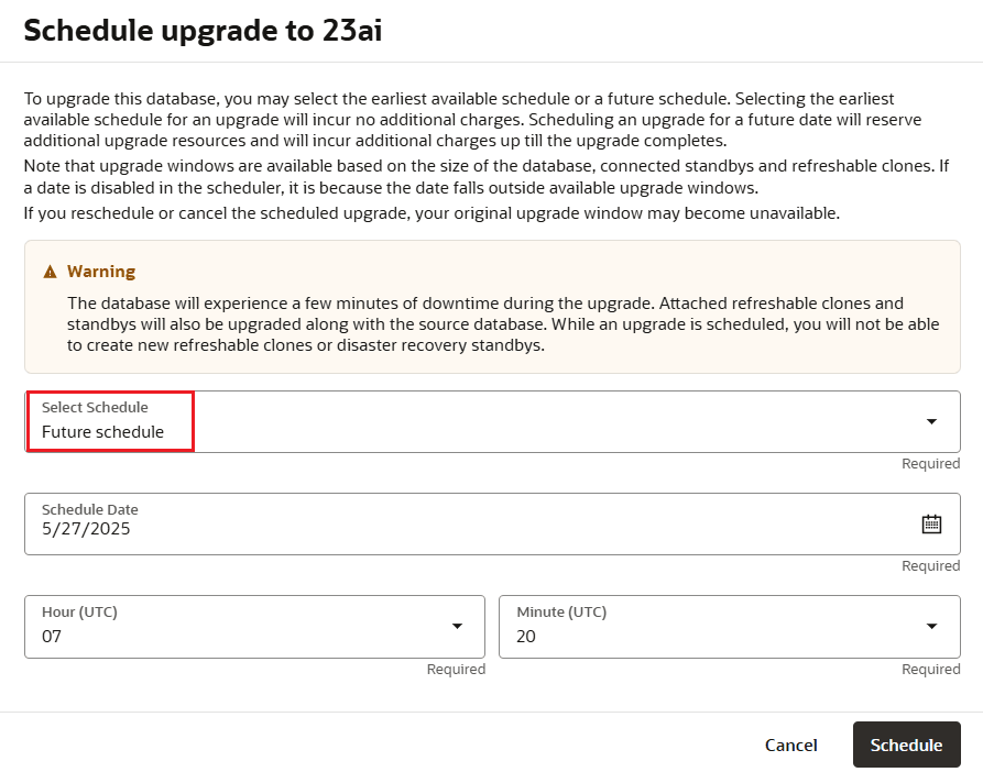

  2. Wählen Sie im Bereich "Upgrade auf 26ai planen" eine Option aus:
    Wählen Sie eine der folgenden Optionen aus der Dropdown-Liste, um ein Upgrade der Datenbankinstanz durchzuführen:
    • Zeitplan mit der frühesten Verfügbarkeit: Dies ist die Standardoption, wenn Sie diese Option zum Upgrade Ihrer Datenbankversion auswählen. Oracle wählt automatisch das früheste verfügbare Datum und die früheste verfügbare Uhrzeit für das Upgrade aus, abhängig von der Größe Ihrer Datenbank, der Anzahl der verbundenen aktualisierbaren Klone und der Anzahl der verbundenen Autonomous Data Guard-Standbydatenbanken.
      Die Felder Datum, Stunde und Minute sind ausgegraut, wenn Sie die Option Frühest verfügbarer Plan wählen.
    • Zukünftiger Plan: Wählen Sie diese Option aus, um ein Datum und eine Uhrzeit auszuwählen, die nicht später als 30 Tage nach dem aktuellen Datum liegen. Wenn Sie diese Option auswählen, können zusätzliche Kosten anfallen. Weitere Informationen finden Sie unter Oracle Autonomous AI Database Serverless Features Billing.
      Verwenden Sie die Felder Datum, Stunde und Minute, um das Datenbankupgrade zu planen.
      Hinweis
      Hinweis: Der Upgrade-Scheduler lässt die Zeitauswahl nur in Intervallen von zehn (10) Minuten zu, und das Upgrade beginnt innerhalb des ausgewählten 10-Minuten-Intervalls.
  3. Klicken Sie auf Planen, um den Zeitplan anzuwenden.

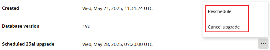

Der Status der autonomen KI-Datenbank wird in Wird aktualisiert geändert. Nachdem das Upgrade auf Oracle AI Database 26ai erfolgreich geplant wurde, ändert sich der Status der autonomen KI-Datenbank in Verfügbar. Ein neues Feld, Geplantes 26ai-Upgrade, mit dem der Upgradeplan zusammen mit den Links Neuplanung und Upgrade abbrechen angezeigt wird, mit denen Sie ein geplantes Upgrade neu planen oder abbrechen können.

Geplantes Upgrade neu planen
Sie können das geplante Upgrade für eine autonome AI-Datenbankinstanz auf 26ai neu planen. Nach dem Start des Upgrades kann das Upgrade jedoch nicht mehr neu geplant werden.
Sie können ein geplantes Upgrade nicht neu planen, wenn die ausgewählte Upgradeoption "Frühest verfügbarer Zeitplan" lautet. Mit der Upgradeoption "Zukünftiger Plan" können Sie das geplante Upgrade jedoch auf ein späteres Datum als den aktuell ausgewählten Upgradeplan verschieben.
Alternativ können Sie den aktuellen Upgradeplan abbrechen und das Upgrade auf ein früheres Datum als der aktuell ausgewählte Upgradeplan planen. Weitere Informationen finden Sie unter Geplantes Upgrade abbrechen.
Führen Sie die folgenden Schritte aus, um ein geplantes Upgrade auf Oracle AI Database 26ai zu verschieben:
  1. Klicken Sie auf der Registerkarte "Autonome KI-Datenbank" im Feld Upgrade auf 26ai planen unter Allgemeine Informationen auf Aktionen, und wählen Sie den Link Neu planen aus.
    Dadurch wird das Dialogfeld "Upgrade auf 26ai neu planen" angezeigt.
  2. Nehmen Sie Änderungen am vorhandenen 26ai-Upgradeplan vor.
  3. Klicken Sie auf Neu planen.
Der Status der autonomen KI-Datenbankinstanz wird in Wird aktualisiert geändert. Nach der erfolgreichen Neuplanung lautet der Status der autonomen KI-Datenbankinstanz Verfügbar.
