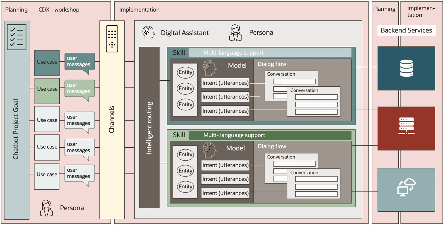

Digitale Assistenten erstellen
Im Folgenden finden Sie einige allgemeine Best Practices zum Erstellen digitaler Assistenten.
Ein digitaler Assistent verwendet maschinelles Lernen, um Benutzernachrichten an einen konfigurierten Skill weiterzuleiten, der am besten zum Inhalt der Nachricht passt. Dazu werden alle in einem Skill definierten Äußerungen verwendet, um einen Classifier für diesen Skill zu trainieren. Bevor Sie also Skills in einem digitalen Assistenten testen können, stellen Sie sicher, dass sie über ein gut ausgebildetes Modell für alle ihre Intents verfügen und dass Sie den Skill gründlich getestet haben.
Beschreibung von build-digital-assistant.png folgt
