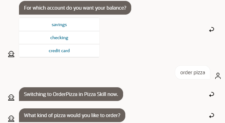

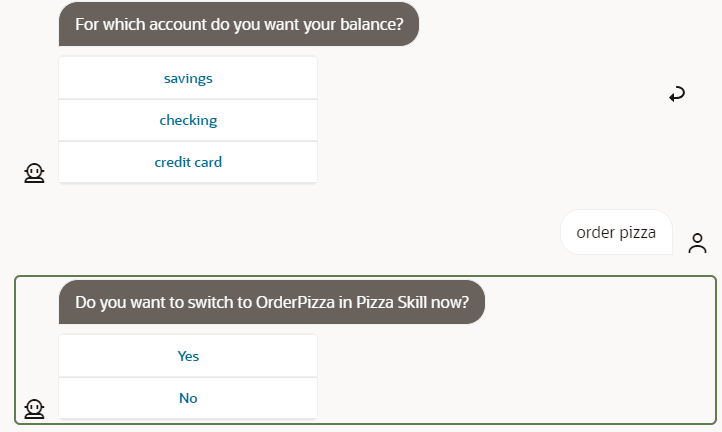

Häufigkeit von Prompts einschränken
Im Laufe einer Unterhaltung kann ein digitaler Assistent den Benutzer mehrmals auffordern und ihn beispielsweise in folgenden Situationen bitten, auf eine Schaltfläche zu klicken oder Text einzugeben:
  • Bestätigung, dass der aktuelle Ablauf unterbrochen werden soll, um zu einem anderen Ablauf zu wechseln
  • Bestätigung, dass der vorherige Ablauf fortgesetzt werden soll
  • Beendigung des Ablaufs
Beispiel: In diesem Screenshot wird ein Prompt angezeigt, mit dem bestätigt wird, dass der Benutzer wirklich zu einem anderen Skill wechseln möchte:
Vielleicht bevorzugen Sie es jedoch, dass der digitale Assistent stattdessen eine Nachricht anzeigt, die Informationen über die Weiterleitungsänderung liefert und dann sofort den neuen Ablauf startet, wie der folgende Screenshot verdeutlicht:
Prompts sind wichtig, um Mehrdeutigkeiten zu verhindern. Sie können jedoch auch Nachrichten verwenden, wenn der Konfidenzscore für ein Intent einen bestimmten Schwellenwert erreicht.
Mit den folgenden Konfigurationseigenschaften können Sie die Bedingungen für die Anzeige einer Nachricht anstelle eines Prompts bestimmen:
  • Konfidenzschwellenwert für Unterbrechungs-Prompt: Legt den Konfidenzschwellenwert fest, der erreicht werden muss, damit der digitale Assistent mit einer Nachricht und nicht mit einem Prompt antwortet, wenn der Benutzer einen für den aktuellen Ablauf irrelevanten Wert eingibt. Standardmäßig ist diese Eigenschaft auf 1,01 (101 %) gesetzt. Dadurch wird effektiv festgelegt, dass immer ein Prompt angezeigt wird.
    Wenn der Konfidenzscore den unter "Konfidenzschwellenwert für Unterbrechungs-Prompt" angegebenen Wert erreicht oder überschreitet, wird eine Nachricht basierend auf der Eigenschaft Unterbrechungsnachricht angezeigt.
    Wenn der Konfidenzscore den unter "Konfidenzschwellenwert für Unterbrechungs-Prompt" angezeigten Wert nicht erreicht, wird ein Prompt basierend auf dem Wert der Eigenschaft Unterbrechungs-Prompt angezeigt.
