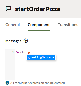

Tipp:
Mit der automatischen Vervollständigung können Sie die Resource Bundles auswählen, die in Apache-Ausdrücken vom Typ FreeMarker referenziert werden.

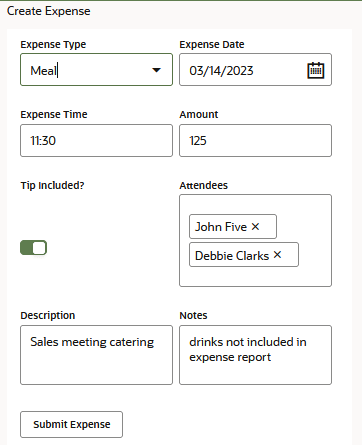

In Dialogabläufen können Sie auch Eingabeformulare erstellen.
Manchmal ist ein Eingabeformular die schnellste und am wenigsten fehleranfällige Möglichkeit, Benutzerinformationen zu sammeln. Anstatt Benutzer einer Vielzahl von Fragen zu unterwerfen, kann Ihr Skill Benutzer zur Angabe gültiger Eingaben führen, indem er ihnen Formulare sendet, die Eingabeelemente wie Texteingabefelder, Zeit- und Datumsauswahl sowie Umschalter enthalten.
Beschreibung von editable-form-example.png folgt
Überall dort, wo der Unterhaltungsablauf eine Nachricht mit einem Eingabeformular aufruft, können Sie eine Nachricht einfügen, indem Sie einen inputForm-Status hinzufügen:

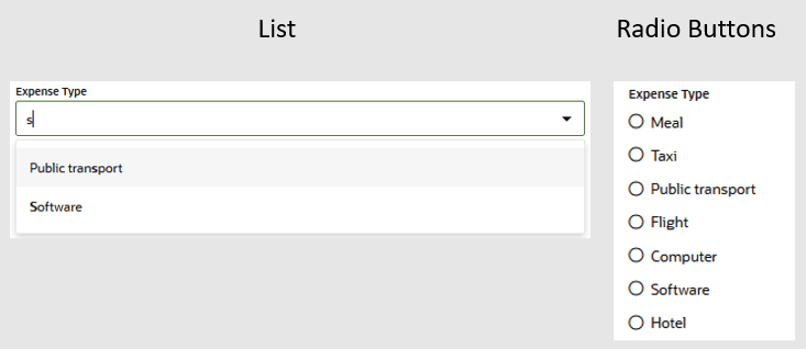

Eingabeformularfelder
Element Beispiel Beispielcode: Zuordnungsvariable (submittedFields) Bearbeitbar?
Einfachauswahlliste Ermöglicht es Benutzern, ein Element aus einer vordefinierten Liste zu suchen und auszuwählen. Sie können diese Komponente als eine Liste von Optionen formatieren, die Benutzer abfragen und auswählen können.
 - displayType: singleSelect
        defaultValue: "${(submittedFields.value.Type)!''}"
        options:
          - iteratorVariable: option
            iteratorExpression: "${expenseType.type.enumValues?split(',')}"
            label: "${option}"
            value: "${option}"
        layoutStyle: list
        label: Expense Type
        placeholder: Select expense type
        clientErrorMessage: Expense type is required
        required: true
Ja

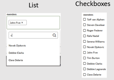

Liste mit Mehrfachauswahl Eine Liste, die Mehrfachauswahl unterstützt. Sie können diese Komponente als Auswahlliste verwenden, aus der Benutzer filtern und auswählen können, oder als eine Gruppe von Kontrollkästchen.
 - displayType: multiSelect
        defaultValue: "${(submittedFields.value.Attendees?join(','))!''}"
        options:
            iteratorExpression: "${attendee.type.enumValues?split(',')}"
            label: "${option}"
            value: "${option}"
        layoutStyle: list
        label: Attendees
        placeholder: Select attendees
Ja

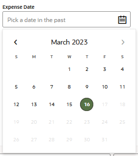

Datumsauswahl Ein Feld mit einem Dropdown-Kalender, in dem Benutzer einen Tag, einen Monat und ein Jahr auswählen können. Die Eigenschaften maxDate und minDate der Komponente validieren die Benutzereingabe.
 - displayType: datePicker
        defaultValue: "${(submittedFields.value.Date)!''}"
        maxDate: "${.now?iso_utc[0..9]}"
        label: Expense Date
        placeholder: Pick a date in the past
        clientErrorMessage: Expense date is required and must be in the past.
        required: true
Ja

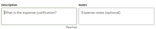

Texteingabe Ermöglicht dem Benutzer die Eingabe eines Texts.
      - displayType: textInput
        multiLine: true
        defaultValue: "${(submittedFields.value.Description)!''}"
        minLength: 10
        label: Description
        placeholder: What is the expense justification?
        clientErrorMessage: "Description must be 10 characters minimum, 50 characters maximum."
        maxLength: 50
        required: true
        multiLine: true
        defaultValue: "${(submittedFields.value.Notes)!''}"
        minLength: 10
        inputStyle: email
        label: Notes
        placeholder: Expense notes (optional)
        maxLength: 50
        required: false
Ja

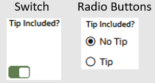

Einblenden Zeigt einen Umschalter (oder eine Optionsfeldgruppierung, je nach Kanal) für zwei Optionen an.
      - displayType: toggle
        defaultValue: "false"
        labelOn: Tip
        label: Tip Included?
        valueOff: "false"
        labelOff: No Tip
        valueOn: "true"
Ja

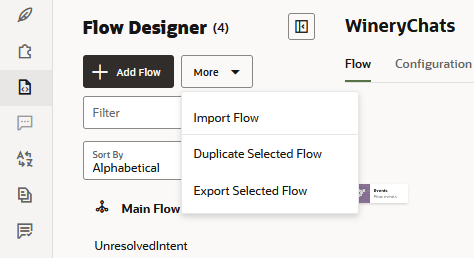

Import- und Exportabläufe
Sie können Dialogabläufe im visuellen Modus mit den Optionen Ablauf importieren und Ausgewählten Ablauf exportieren im Menü Weitere Informationen importieren und exportieren.
Flüsse exportieren
Sie können einen Ablauf exportieren, indem Sie ihn zuerst auswählen und dann auf Weitere Informationen > Ausgewählten Ablauf exportieren klicken. Der exportierte Dialogablauf ist eine YAML-Darstellung des Dialogs. Dieses Dokument ist nach dem Skill und dem Ablauf benannt und mit -Flow (Beispiel: PizzaSkill-pizza.ans.proc.veggiePizza-Flow.yaml) angehängt. Die YAML-Syntax entspricht dem visuellen Dialogmodus, nicht dem OBotML, der für Skills geschrieben wurde, die im YAML-Modus erstellt wurden. Wenn Sie einen Ablauf exportieren, exportieren Sie nur dieses Dokument. Es wird von keiner der folgenden Abhängigkeiten begleitet, auch wenn sie referenziert werden.
