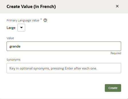

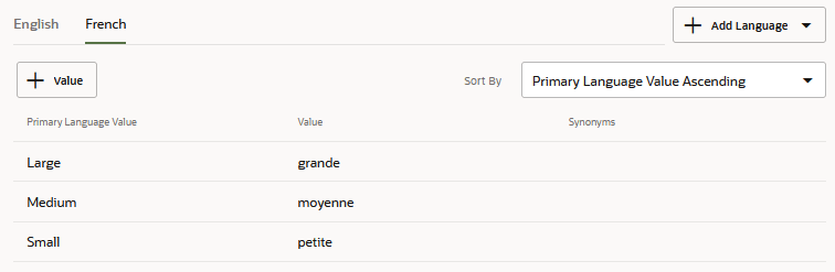

CSV-Dateien, die mehrere native Sprachen unterstützen, erfordern zusätzliche Sets von value- und synonyms-Spalten für jede sekundäre Sprache. Wenn die sekundäre Sprache eines nativen englischen Skills Französisch ist (fr), enthält die CSV-Datei die Spalten fr:value und fr:synonyms als Entsprechungen zu den en-Spalten:entity,en:value,en:synonyms,fr:value,fr:synonyms
PizzaSize,Large,lrg:lrge:big,grande,grde:g
PizzaSize,Medium,med,moyenne,moy
PizzaSize,Small,,petite,p
PizzaSize,Extra Large,XL,pizza extra large,

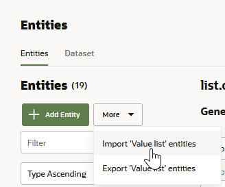

Klicken Sie in der seitlichen Navigationsleiste auf Entitys (
Klicken Sie auf Mehr, wählen Sie Werte in der Liste importieren und dann die Datei
.csvim lokalen System aus.
Beschreibung der Abbildung import-entities.png -
Klicken Sie auf Mehr, wählen Sie Werteliste-Entitys exportieren aus, und speichern Sie die Datei.
Beschreibung der Abbildung export-entities.pngDie exportierte CSV-Datei (

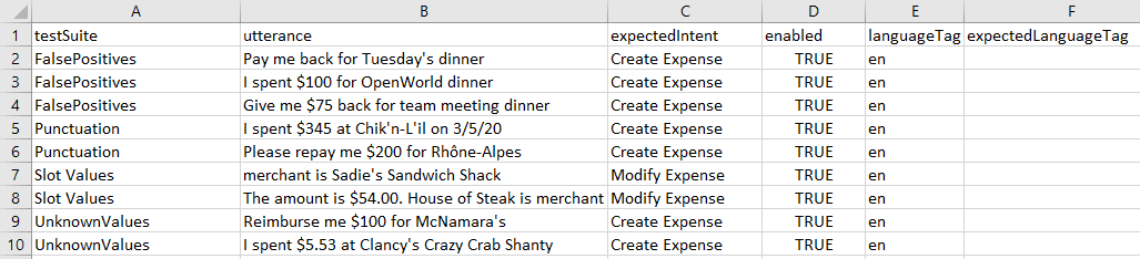

- Reservieren Sie etwa 20% der Äußerungen für Tests. So erstellen Sie CSVs für den Äußerungstester aus den heruntergeladenen CSVs für Intent-Paraphrasierungs- und Intent-Validierungsjobs:
- Bei Intent-Paraphrasierungsjobs: Übertragen Sie den Inhalt in der Spalte
result(die von Crowdworkern bereitgestellten Äußerungen) in die Spalteutterancein der CSV-Datei für Äußerungstester. Übertragen Sie den Inhalt der SpalteintentNamein die SpalteexpectedIntentin der CSV-Datei des Äußerungstests. - Bei Intent-Validierungsjobs: Übertragen Sie den Inhalt in der Spalte
prompt(die von Crowdworkern bereitgestellten Äußerungen) in die Spalteutterancein der CSV-Datei für Äußerungstester. Übertragen Sie den Inhalt der SpalteintentNamein die SpalteexpectedIntentin der CSV-Datei des Äußerungstests.
