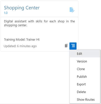

Über die Seite "Digitale Assistenten" können Sie digitale Assistenten erstellen und aufrufen. Auf diese Seite gelangen Sie, indem Sie im Seitenmenü auf Entwicklung > Digitale Assistenten klicken.
Standardmäßig wird nur die zuletzt aktualisierte Version jedes digitalen Assistenten angezeigt. Sie können alle Versionen eines digitalen Assistenten anzeigen, indem Sie den Schalter Nur letzte Version anzeigen deaktivieren.
Sie können die meisten Verwaltungsaufgaben über das Menü Optionen eines digitalen Assistenten aufrufen.
Sie können digitale Assistenten hinzufügen, indem Sie diese neu erstellen, andere digitale Assistenten klonen und digitale Assistenten importieren.

Löschen
Klicken Sie auf
, um das Seitenmenü zu öffnen, und wählen Sie Entwicklung > Digitale Assistenten aus.
Klicken Sie in der Kachel für den digitalen Assistenten, den Sie löschen möchten, auf
, und wählen Sie Löschen aus.
