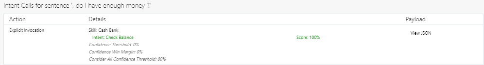

Angenommen, Ihr Pizzaskill befindet sich in demselben digitalen Assistenten wie der CashBank-Skill. Im folgenden Beispiel wird gezeigt, wie Sie den digitalen Assistenten im Tester öffnen, den Pizzaskill aufrufen und dann auf Bankkontensaldo prüfen klicken.
Eine Beschreibung von skill-skill.png folgt
Auf der Registerkarte "Routing" des Testers können Sie sehen, dass der explizite Aufruf erkannt wurde und vorrangig behandelt wird:
Unten können Sie sehen, dass für das Intent "Saldo prüfen" des CashBank-Skills eine Übereinstimmung vorliegt:
