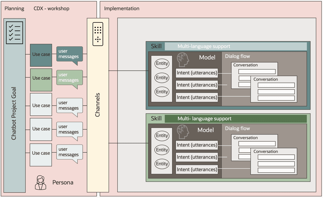

Unterhaltungsabläufe implementieren
Im Folgenden finden Sie einige Best Practices für die Implementierung von Unterhaltungsabläufen in digitalen Assistenten.
Mit einem gut gestalteten Modell sind Sie bereit, die Gesprächsabläufe für Ihre regulären Intents zu erstellen. Unterhaltungen werden durch eine Reihe von Dialogablaufschritten in Oracle Digital Assistant-Skills definiert.
