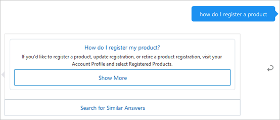

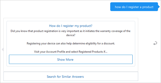

Knowledge Foundation-Antwort für Chatunterhaltung anpassen
Oracle B2C Service Knowledge Foundation-Antworten werden in der Regel für Webseiten geschrieben und können daher für die vollständige Anzeige in einer Unterhaltung zu lang sein. Bei langen Antworten wird die Ausgabe abgeschnitten, und der Benutzer muss auf die Schaltfläche Mehr anzeigen klicken, um den gesamten Inhalt anzuzeigen. Wenn die Antwort länger als ein kurzer Absatz ist, sollten Sie eine spezielle Antwort für Chatunterhaltungen hinzufügen.
Um die spezielle Antwort anstelle der Antwort anzuzeigen, setzen Sie die Eigenschaft Bevorzugte Version der Ergebnisse der Knowledge-Suchkomponente auf Special Response, und setzen Sie Nur bevorzugte Version anzeigen auf false. Mit diesen Einstellungen gibt die Komponente die spezielle Antwort aus, falls vorhanden. Andernfalls gibt sie die vollständige Antwort aus, wenn der Grenzwert für die Ergebnisgröße nicht erreicht wurde.
Hinweis
Wenn sich Ihr Skill im YAML-Dialogmodus befindet, lauten die entsprechenden Eigenschaftsnamen resultVersion und resultVersionExclusive.
Die folgenden Screenshots zeigen den Unterschied zwischen einer vollständigen Antwort und einer speziellen Antwort. Der erste Screenshot zeigt die vollständige Antwort. Sie können sehen, dass die Antwort auf "how do I register a product", die mit "Did you know that product registration is very important" beginnt, nicht die Art ist, wie ein Mensch auf die Frage antworten würde. Sie eignet sich also nicht für Unterhaltungen. Außerdem wird die vollständige Antwort in der Mitte des dritten Absatzes abgeschnitten. Der zweite Screenshot zeigt die spezielle Antwort, die sich besser für eine Unterhaltung eignet und nicht abgeschnitten ist.
Beschreibung von kf-answer-full.png folgt
Beschreibung von kf-special-response.png folgt

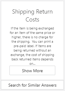

Schaltfläche "Details anzeigen" entfernen und den gesamten Text anzeigen
Standardmäßig werden in der Ablaufkomponente des Knowledge-Suchdialogs nur die ersten Zeilen der Antwort zusammen mit einer Schaltfläche angezeigt, auf die der Benutzer klickt, um die vollständige Antwort in einer Browserregisterkarte anzuzeigen.
Wenn der gesamte Inhalt der Antwort angezeigt werden soll, setzen Sie das Linklabel für Webartikel der Knowledge-Suchkomponente auf On, und setzen Sie den Wert des Resource-Bundle-Schlüssels systemComponent_KnowledgeSearch_resultLinkLabel auf die literale Notation FreeMarker ${r""}.
Wenn sich Ihr Skill im YAML-Dialogmodus befindet, setzen Sie die Eigenschaft resultLinkLabel von System.KnowledgeSearch auf eine leere Zeichenfolge ("").
Hinweis
Wenn Sie die vollständige Antwort anzeigen möchten, sollten Sie versuchen, die Antwort auf nur wenige Textfelder zu beschränken. Andernfalls kann der Benutzer Schwierigkeiten haben, den Text in einem Chatwidget in normaler Größe zu lesen.

Beispiel für ein einzelnes Ergebnis (YAML-Modus):
component: "System.KnowledgeSearch"
properties:
  resultSizeLimit: 1
  resultLinkLabel: "Show More"
  searchLinkLabel: "Search for Similar Answers"
Im Text beschrieben Im Text beschrieben
Beispiel für mehrere Ergebnisse (Visueller Modus):
  • Eigenschaft Max. Anzahl Ergebnisse: 3
  • Eigenschaft Linklabel für Webartikel: On
  • Eigenschaft Linklabel für Websuchseite: On
  • KnowledgeSearch - Resource Bundle-Eintrag resultLinkLabel: Show More
  • KnowledgeSearch - Resource Bundle-Eintrag searchLinkLabel: Open Page with All Answers
Beispiel für mehrere Ergebnisse (YAML-Modus):
properties:
  resultSizeLimit: 3
  searchLinkLabel: "Open Page with All Answers"
