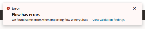

Abläufe importieren
Sie können einen Ablauf importieren, indem Sie auf Mehr > Ablauf importieren klicken und dann ein YAML-Dokument suchen und auswählen, das für den visuellen Dialogmodus formatiert ist. Bei diesen Abläufen kann es sich um die YAML-Dokumente handeln, die beim Exportieren eines Dialogablaufs generiert werden (diejenigen mit Namen, die als <skill name> - <flow name> -Flow.yaml formatiert sind), oder um die YAML-Dateien, die sich im Ordner dialogs einer exportierten ZIP-Datei für einen mit dem visuellen Dialogmodus erstellten Skill befinden. Sie können ein OBotML-Dokument nicht direkt importieren. Sie müssen zuerst den Skill migrieren.
Es gibt einige Ausnahmen von den Abläufen, die importiert werden können.
  • Sie können keinen Hauptfluss importieren (die Datei System.MainFlow.yaml im Ordner dialogs einer exportierten ZIP-Datei für einen Skill im visuellen Dialogmodus).
  • Sie können keinen Ablauf importieren, der bereits im Skill oder in Ihrer Instanz vorhanden ist. Wenn der Ablauf bereits vorhanden ist, können Sie das YAML-Dokument hochladen, indem Sie den Wert für den Knoten name ändern.
    trackingId: "D6BFE43B-D774-412A-91F6-4582D04B3375"
    type: "task"
    Sie können den Ablauf jedoch stattdessen duplizieren (Menü > Ausgewählten Ablauf duplizieren), anstatt die YAML zu bearbeiten.
Sie können einen Ablauf auch dann erfolgreich importieren, wenn er Artefakte wie Entitys, Intents, Resource Bundles oder Backend-Services referenziert, die nicht im Skill vorhanden sind. Diese Importe führen jedoch zu ValidierungsfehlernDieses Bild zeigt das Warnsymbol.. Um eine Liste der Validierungsfehler abzurufen, klicken Sie in den Fehlermeldungen, die nach dem Import angezeigt werden, auf Validierungsergebnisse anzeigen.
Dieses Bild zeigt die Fehlermeldung "Importflussvalidierung".
