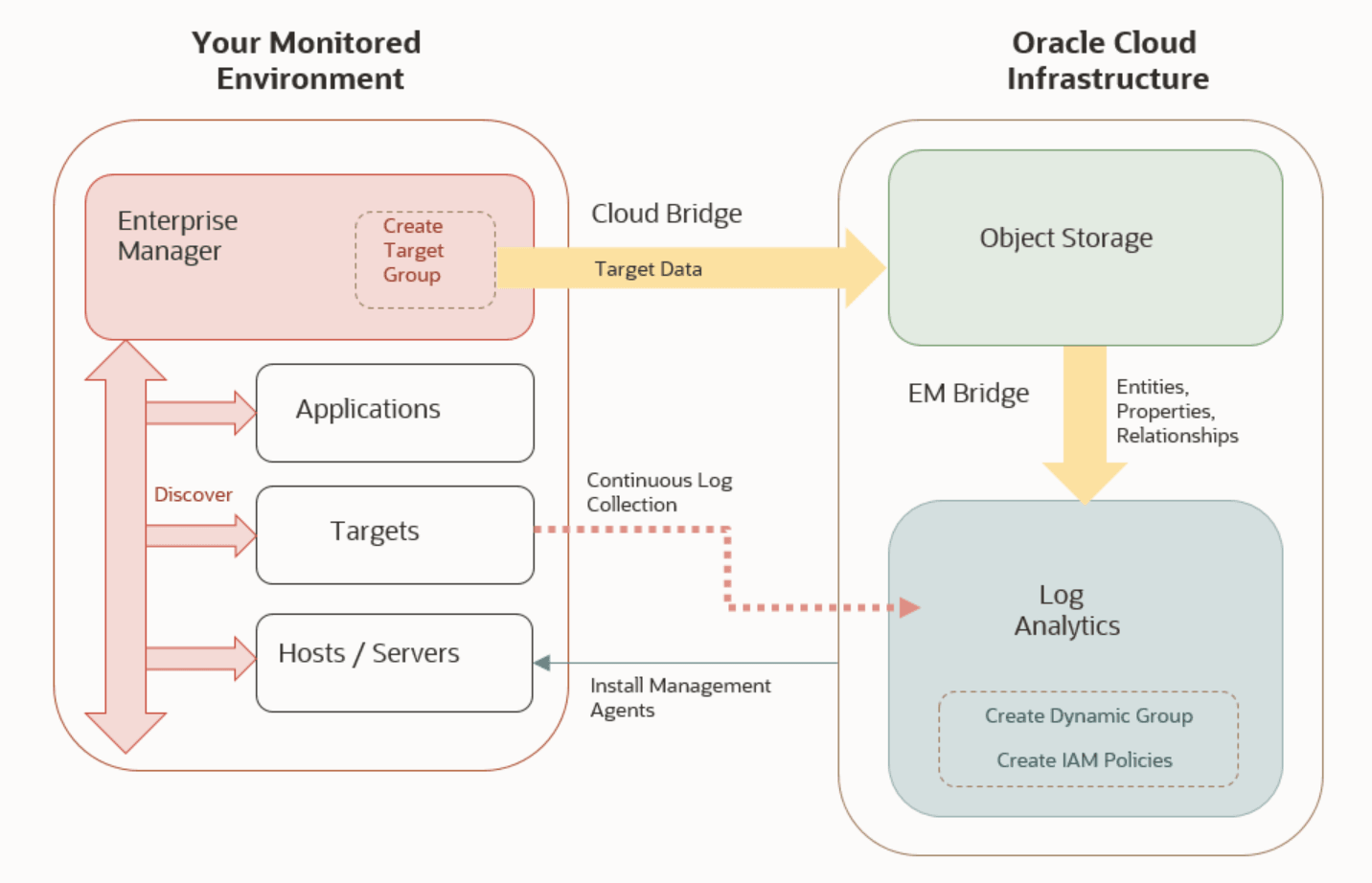

Überblick über den Workflow für das Harvesting von Daten aus EM:
Um ein Harvesting für das Entity-Datenmodell aus EM ausführen zu können, müssen Sie zunächst die Ziele in EM für den Oracle Log Analytics-Service gruppieren. Erstellen Sie eine Cloud-Bridge in der von EMCC überwachten Umgebung, um die Zielinformationen zu OCI Object Storage zu exportieren. Nachdem Sie geprüft haben, dass die Entitydaten in Object Storage erfasst wurden, erstellen Sie eine EM-Bridge zwischen Object Storage und Oracle Log Analytics, um die Entityinformationen in Oracle Log Analytics zu importieren. Die Entitys werden automatisch in Oracle Log Analytics erstellt. Dabei werden die von EMC erfassten Entityinformationen verwendet. Um Ihre Logs aus Ihren Zielen in EM zu erfassen, verknüpfen sie die automatisch erstellten Entitys mit Logquellen, damit die Logs mithilfe von Management-Agents erfasst werden können.
Im Folgenden werden die Schritte zum Harvesting von EM-Daten und zum Erfassen von Logs beschrieben:
  1. Erstellen Sie einen OCI-Objektspeicher-Bucket, um Zieldaten aus EM zu erfassen. Siehe Bucket erstellen: Mit der Konsole.
  2. Vor dem Einrichten der EM-Bridge müssen Sie die EM-Umgebung vorbereiten, um die erforderlichen Informationen zu OCI zu exportieren. Siehe Voraussetzungen zum Erstellen der EM-Bridge.
    Zu diesem Zeitpunkt wird die OCI-Konnektivität eingerichtet, und die Zieldaten werden automatisch in regelmäßigen Abständen in OCI Object Storage hochgeladen.
  3. Verwenden Sie den Compartment-Namen und den Bucket-Namen, den Sie bei der Einrichtung der Cloud-Bridge in EMC angegeben haben, in OCI Object Storage, um zu prüfen, ob die Entitydaten erfolgreich erfasst wurden. Siehe Bucket-Details anzeigen: Mit der Konsole in der Oracle Cloud Infrastructure-Dokumentation.
  4. Installieren Sie Management Agents auf den EM-Hosts, um kontinuierlich Logs von den EM-Entitys zu erfassen:
    In der Dokumentation zu Oracle Management Agents werden die folgenden Aufgaben beschrieben:
    • Voraussetzungsprüfungen für das Deployment von Management-Agents ausführen
    • Management-Agents installieren
  5. Erstellen Sie IAM-Policys, um die Entityinformationen aus Object Storage zu erfassen. Siehe Ausführen von EM-Bridgevorgängen durch Benutzer zulassen.
  6. Nachdem die Entityinformationen in OCI Object Storage verfügbar sind, erstellen Sie eine EM-Bridge, um sie zu erfassen, und erstellen Sie das Entitydatenmodell, das eine vollständige Loganalyse zur Überwachung der EM-Ziele ermöglicht. Beim Erstellen der EM-Bridge werden die Entitys automatisch in Oracle Log Analytics erstellt.
    Hinweis
    • EM-Bridge erstellen:
      Jede EM-Bridge muss einen eindeutigen Anzeigenamen in einem Mandanten aufweisen.
      Für einen spezifischen OCI-Objektspeicher-Bucket in einem Mandanten kann nur eine EM-Bridge vorhanden sein.
    • EM-Bridge löschen:
      Wenn Sie eine EM-Bridge löschen, werden die Entitys, die automatisch mit der EM-Bridge erstellt wurden, nicht gelöscht.
      Wenn Sie ein Ziel in EM löschen, wird die entsprechende Entity nicht automatisch in Oracle Log Analytics gelöscht.
    • EM-Bridge-Compartment ändern:
      Bei diesem Vorgang wird lediglich die EM-Bridgeressource in ein anderes Compartment verschoben. Die Entitys, die beim Erstellen der EM-Bridge automatisch erstellt werden, können nicht in andere Compartments verschoben werden.
  7. Stellen Sie sicher, dass das Feature für die automatische Verknüpfung für die spezifischen Quellen aktiviert ist, die Sie mit den EM-Entitys verknüpfen möchten. Siehe Automatische Verknüpfung für eine Quelle aktivieren. Nach der Erstellung einer EM-Bridge werden die berechtigten Entitys automatisch mit den relevanten Quellen verknüpft.
Zu diesem Zeitpunkt beginnen die Logs mit den Erfassung aus den EM-Zielen in Oracle Log Analytics. Sie können sie im Log Explorer anzeigen.
Informationen zum Stoppen der Erfassung von Logs aus Ihren EM-Zielen finden Sie unter Agent-basierte Logerfassung stoppen.
